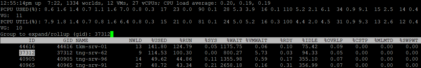

Ah ok... "V" ist der Filter fuer VMs Only..... und da die Einstiegsseite "CPU" ist es dann gleich "c".
Anbei 2 Bilder.... mittels "e" fuer expland und der Prozessnummer kannst du die VM aufklappen und die die einzelnen Teile angucken was die so treiben.
Meine VM hat 2 vCPUs und eine macht nix. Sofern angefragt bedient der ESX aber die Anforderung ohne das gewartet werden muss. (Siehe CPU Ready).
Eine Erklaerung https://www.yellow-bricks.com/esxtop/
J.B
