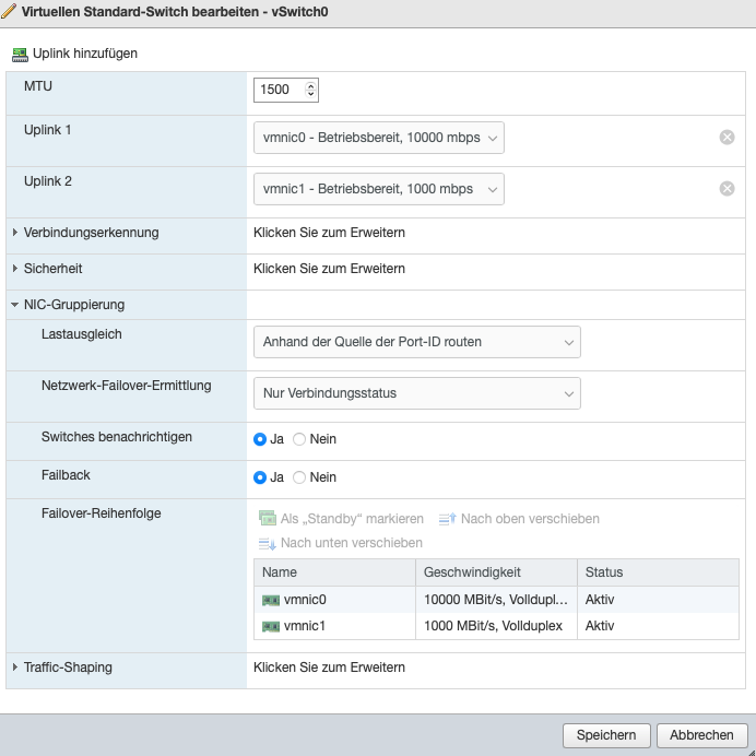

Ich habe einen ESXi7.0 U3 mit 2 NIC (10GBE am Switch, 1GBE am Router). Treiber: i40en.
Ich glaube, dass das SFP+ Modul am Switch (Kupfer) eine Macke hat und es deshalb manchmal Ausfälle gibt. Die Ausfälle sind nur sporadisch. 2-4 pro Stunde, manchmal aber auch den ganzen Tag nicht.
Bis ich ein neues SFP Modul aufgetrieben habe, würde ich aber gern wissen, wieso ich die VMs dennoch nicht erreichen kann, wenn so ein Ausfall eintritt. Normalerweise sollte doch dann die 1GBE Karte greifen? Oder ist das evtl. ein Problem vom Serverboard, welche beide NIC-Ports anbietet.

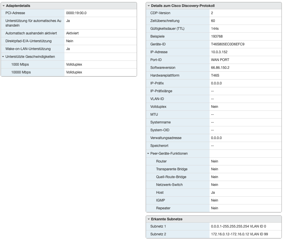

Ich teste zum Beispiel so, dass ich den ESXi (10.0.0.10) anpinge und in einem anderen Fenster eine VM (10.0.0.136).
Bei einem Ausfall kommen bei beiden Maschinen zwischen 4 und 10 Requests (hintereinander) nicht an. Danach geht es wieder.
Pinge ich die IP 10.0.3.152 (Cisco Discovery Protokoll), kommen dort keine Ausfälle, während bei den beiden o.g. Ausfälle der Request entstehen.

Im Ereignisprotokoll vom ESXi steht:
Uplink-Redundanz auf virtuellem Switch "vSwitch0" nicht verfügbar. Physische Netzwerkkarte vmnic0 ist nicht bereit. Betroffene Portgruppen:"VM Network", "Management Network", "VM Network", "Management Network", "VM Network", "Management Network", "VM Network", "Management Network", "VM Network", "Management Network", "VM Network", "Management Network", "VM Network", "Management Network", "VM Network", "Management Network".
Und eine Sekunde später:
Die Uplink-Redundanz wurde wiederhergestellt auf virtuellem Switch "vSwitch0", Portgruppen: "VM Network", "Management Network", "VM Network", "Management Network", "VM Network", "Management Network", "VM Network", "Management Network", "VM Network", "Management Network", "VM Network", "Management Network", "VM Network", "Management Network", "VM Network", "Management Network". Die physische Netzwerkkarte vmnic0 ist bereit.
Muss ich irgend etwas anderes einstellen, damit das System selbst den Ausfall erkennt und entsprechend reagiert, damit die VMs durchgehend erreichbar bleiben?
