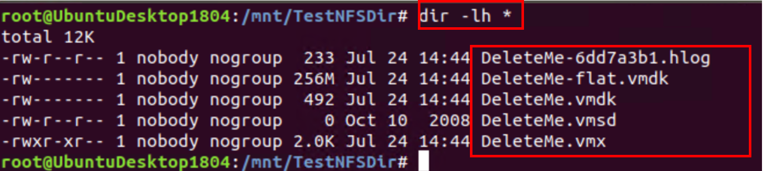

Ziemlich kurios, habe jetzt nochmals eine VM da hin kopiert. Ganz "doof" via dem Datastore-Browser. Diese VM lässt sich seltsamerweise einschalten. Zumindest solange sie vorher noch nicht gestartet war.
Wenn ich nun aber die Einstellungen der VM ändern möchte erscheint wiederum:
Fehler beim Neukonfigurieren der virtuellen Maschine Test10. VMX-Datei kann nicht geschrieben werden: /vmfs/.../Test10/Test10.vmx
Die Berechtigungen sind auf
dem Ordner: rwxr-xr-x
den Files (vmdk, vmsd,vmx) jeweils: rw--------
Verglichen mit einer eingeschalteten VM in einem NFS3 Share gibt es aber doch unterschiede:
vmx: rwxr-xr-x (NFS3)
vmsd: rw-r---r-- (NFS3)
Wenn ich die Berechtigungen manuell setze, dann erscheint beim ändern der Konfig:
Fehler beim Neukonfigurieren der virtuellen Maschine Test10. Es wird bereits eine andere Aufgabe ausgeführt. -
Irgendwie scheint wirklich etwas mit den Standard-Berechtigungen die ESXi auf den 4.1 Volumes macht im Argen zu liegen.
Auch die Frage ob die VM verschoben wurde kommt bei jedem einschalten. Eine ISO kann ich auch nich einhängen.
EDIT: Also es schent wirklich daran zu liegen, dass VMX Files mit falschen Berechtigung erstellt werden. Auch die Kopie die ESXi jeweils anlegt wird nicht erstellt. Änderungen an der VMX werden somit nicht übernommen. Im laufenden Betrieb oder wenn ich sie von Hand ändere funktioniert dagegen. Seltsame Sache.

Da kein echter Plan von der Konsole habe ich sie mit WinSCP kopiert. Berechtigungen scheinen dann identisch mit der Quelle zu sein. Die Problematik bleibt aber die gleiche. Einschalten geht, VMX ändern nicht. Im laufenden Betrieb kann ich die Einstellungen der VM ändern, diesen werden nach dem ausschalten aber nicht gespeichert. Sprich das verhalten ist identisch wie wenn ich die Berechtigungen manuell gesetzt habe (ebenfalls WinSCP).
ESXi scheint wirklich auf NFS 4.1 neue Dateien mit falschen Rechten anzulegen.

Nachtrag: Im Log der VM erscheint
05.857Z| vmx| | I005: FileIO_AtomicUpdateEx: rename of '/vmfs/volumes/f89c237c-81507db0-0000-000000000000/Test10/Test10.vmx~' to '/vmfs/volumes/f89c237c-81507db0-0000-000000000000/Test10/Test10.vmx' failed 16.
2021-08-27T10:11:05.857Z| vmx| | I005: [msg.dictionary.writefile.atomicUpdate] An error occurred while writing dictionary file "/vmfs/volumes/f89c237c-81507db0-0000-000000000000/Test10/Test10.vmx": Device or resource busy.
2021-08-27T10:11:05.863Z| vmx| | I005: FileIO_AtomicUpdateEx: rename of '/vmfs/volumes/f89c237c-81507db0-0000-000000000000/Test10/Test10.vmx~' to '/vmfs/volumes/f89c237c-81507db0-0000-000000000000/Test10/Test10.vmx' failed 16.
2021-08-27T10:11:05.863Z| vmx| | I005: [msg.dictionary.writefile.atomicUpdate] An error occurred while writing dictionary file "/vmfs/volumes/f89c237c-81507db0-0000-000000000000/Test10/Test10.vmx": Device or resource busy.

Scheint wohl ein generelles Problem zu sein wenn man dem hier glauben schenkt: https://www.starwindsoftware.com/blog/c ... -nfs-share
ESXi scheint wirklich die VMX mit falschen Berechtigungen erstellen zu wollen und hat nachher selber kein Zugriff mehr. Habe auch mal versucht den Datastore auf 777 zu ändern, das wird aber nicht gefressen. 777 auf den VM-Ordner hilft ebenfalls nicht. Auf die VMX alleine auch nicht, bewirkt aber, dass die VM wenigstens gestartet werden kann.
Werde mal noch versuchen die Unix-Mapping auf einem höheren Ordner-Level unter Windows zu setzen und nacher tiefer wieder freizugeben. Eventuell wird dann ja weniger restriktiv vererbt. Sowie noch ein paar andere Ideen zu sammeln. Aber fürs erste habe ich es aufgegben.
