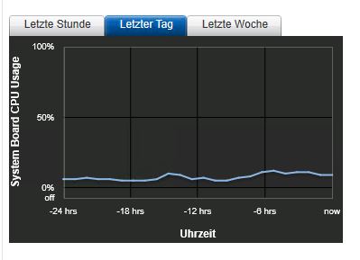

Das ist die CPU Auslastung laut iDRAC /Host

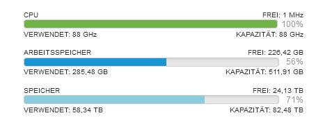

Und das ist die Auslastung laut vSphere, aufgetreten gegen 13uhr

Aber alle VMs sind laut lokalem ESXi normal und grün.
Aber ein migrieren oder ausschalten ist nicht möglich
und der Host kann nur über iRAC neugestartet werden.
