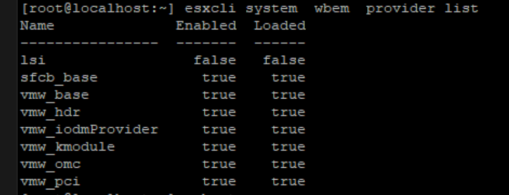

habe den Provider deaktiviert
bekomme aber weiterhin das gleiche angezeigt
ich würde eher behaupten das der Provider nicht funktioniert
und das LSA greift glaube auf das storcli zu und nicht auf den Provider
