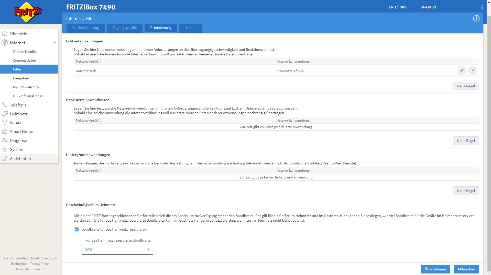

Falls jmd die QoS-Einstellungen sucht, findet diese unter "Internet" -> "Filter" -> "Priorisierung".

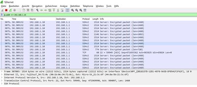

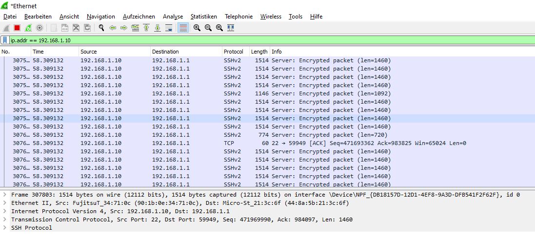

Ich habe Wireshark installiert und die ESXi Server IP mitgeloggt, dabei ging mein Rechner ziemlich in die Knie, nach ca. 25GB Übertragung (diesmal Download vom Datastore) der Zusammenbruch auf 5MB/S von vorher ca. 110 MB/s. Soll ich da was bestimmtes mitloggen(Filter?!?)? Hier mal ein Screenshot vom Wireshark
In der Box selbst ist von meiner Seite nichts konfiguriert worden, was QoS betrifft, alles Standard Einstellungen.
