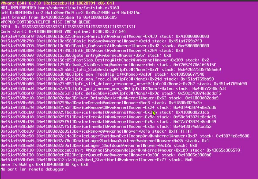

Kurzes Update: nach > 1 Woche ohne Rückmeldung vom HPE Support wurden jetzt nochmal Logs angefragt, nach dem ich mich nach dem aktuellen Status erkundigt habe. VMware Support verweist auf HPE da es sich um Async Treiber handelt. Ich war ja einige Jahre nicht mehr so tief in dem Thema, es hat sich leider wenig geändert, wenn man in dem Bereich Probleme hat, wird's zäh.
Wir haben zwar eine Treiber/FW Kombination wo die Storage Pfade gesehen werden, aber jeder Reboot/Shutdown endet mit einem PSOD in dem etwas zum lpfc driver steht. Und das bei praktisch alle Treiberversionen. Ein Dump wird leider weder auf die lokale dump location noch nach netdump geschrieben, wahrscheinlich weil zu dem Zeitpunkt die wichtigen Treiber schon entladen sind. Ich muss mal schauen ob ich das über Seriell + ILO irgendwie bekomme.

Bisher keine Lösung für den PSOD. HPE hat uns zu den Treibern und FWs direkt von Broadcom verwiesen, aber am PSOD ändert das auch nichts. Auch der Tausch der Adapter hat nichts geändert.
Interessant ist die Aussage von HPE, dass seit einigen Jahren die Storagehersteller die Zertifizierung für Adapter + Treiber + FW vorgeben. Im IBM SSIC Tool findet man dann zu dem HPE SN1200E Adapter praktisch kein Storage von IBM das unterstützt wird. Noch besser ist, dass sich das Ergebnis unterscheidet, wenn man das Dual Port Adapter mit gleichem Chipsatz wählt, oder gleiche das Emulex Adapter LPe31000-M6. Oder Adapter von anderen Herstellern mit dem gleichen Chipsatz.
