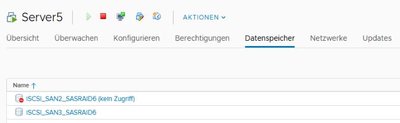

ich habe einen Datenspeicher (iSCSI) neu eingerichtet und die Maschinen migriert (mit Veeam Migration). Bei einer VM (und auch in der Datacenter-Übersicht) taucht der alte Datenspeicher jedoch noch immer auf. Allerdings nicht mehr bei dem ESX-Host (unter Datenspeicher bzw. unter Speichergeräte)
Physisch exisitiert der Datenspeicher nicht mehr, allerdings kann ich diesen nicht entfernen, da er immer zur Migration der VM auffordert.
"Es wird darauf gewartet, dass alle VM-Dateien aus dem Datenspeicher migriert..."

Habe den Fehler gefunden: Das CD-Laufwerk war noch mit einer Datei auf dem alten Datastore verbunden.

Das laesst sich noch steigern...... wenn du einen Snapshot gemacht hast und den Datastore hinterher geloescht dann gibts den Effekt. Das sollte es indirekt auch mit Netzwerken geben wenn da eine alte NIC mit einer Portgruppe in einem Snapshot
