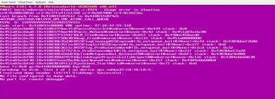

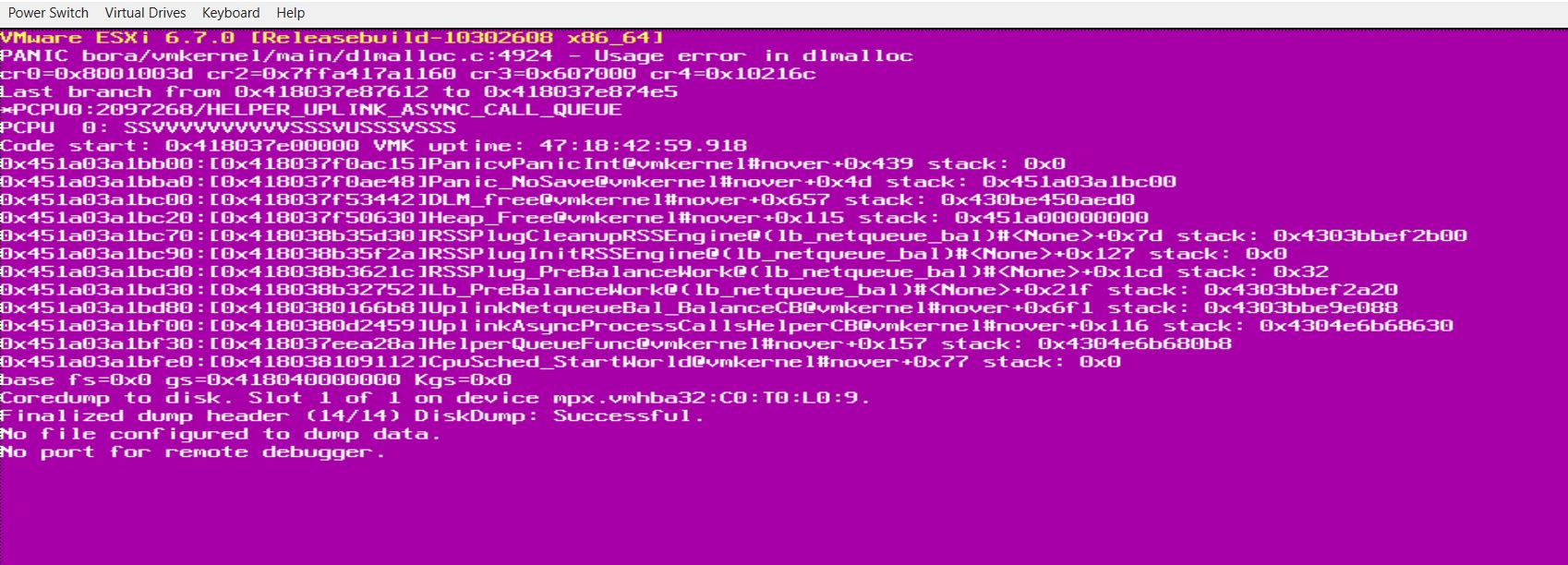

ich habe mal eine Frage. Und zwar hat sich mein Server aufgehangen und zeigte mir folgende Meldung
was genau hat er denn für ein Problem ?
danke schonmal !

Der gemeine e1000 Bug ist es nicht aber die Bezeichnung der Module laesst eigenlich auf Netzwerk schliessen. Gibt es einen Grund warum du einen ungepatchten ESXi 6.7 verwendest und nicht 6.7u3?

Da die HW ja nun schon aelter bezweifle ich das diese fuer 7.x zertifiziert waere und mit 7.x sind auch alle alten VMKlinux basierten Treiber ungueltig geworden.
Ich wuerde auf 6.7u3 mal aktualisieren.

Das ist ein bekanntes Problem aus 2018. Der im KB genannte Patch ist im empfohlenen u3 enthalten (war er vorher auch schon, aber es macht ja keinen Sinn, erst aeltere Staende einzusetzen).
