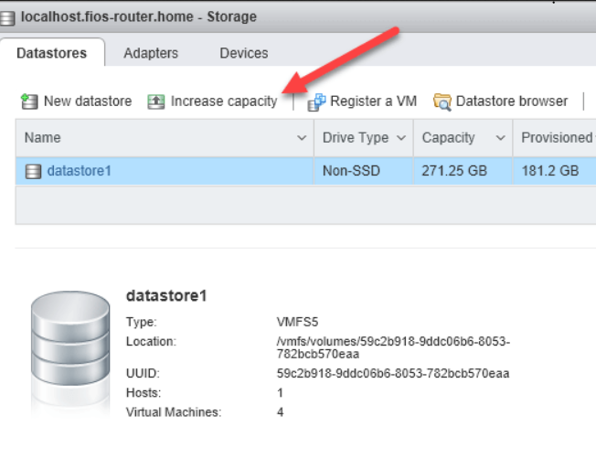

iSCSI präsentiert den Speicher auf Blockebene - als Festplatte. Für den ESXi hat sich jetzt lediglich die Platte vergrößert - nicht jedoch die Partition und das Dateisystem. Ich habe keine Erfahrung, ob das mit dem Host-Client zu bewerkstelligen ist. Mit den Kommandozeilentools geht es so: https://buildvirtual.net/using-vmkfstools-to-manage-vmfs-datastores/ (Vorsicht: bei dem relevanten Abschnitt "Grow..." ist ein Tippfehler (2028 statt 2048) drin.)

Doch der Hostclient kann das auch. Die Schaltflaeche ist aber so kein und unscheinbar das man sie schnell uebersieht ;)
