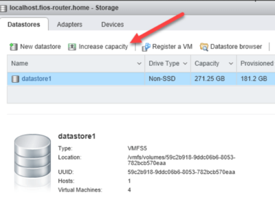

Beitragvon irix » 04.04.2021, 09:06
Doch der Hostclient kann das auch. Die Schaltflaeche ist aber so kein und unscheinbar das man sie schnell uebersieht ;)
