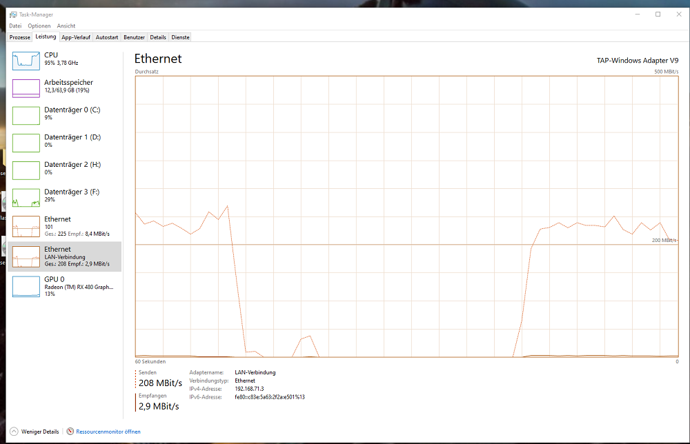

    - Firefox genehmigt sich auch mal 30% CPU Last beim rauf laden, ist das normal?:
Ich habe eine Firewall für OpenVPN auf dem Server. Da drauf auf der DMZ liegt nextcloud. Ich kopiere nun über VPN auf die nextcloud. Das ist aber mehr oder minder langsam, sprich das wird im Durchschnitt verdächtig genau mit der Uploadgeschwindigkeit von meinem Modem rauf geladen. Der VPN Adapter von der Quelle (mein Desktop) macht immer Sprünge von 250Mbit/s und 0 Mbit/s, der genehmigt sich also immer wieder mal 30s Pause. Beregelt ist das über meine Zywall, sprich da hängt der openVPN Server und die VPN Connection hinter NAT an meiner öffentlichen IP. Kann das sein, dass da mein Cablemodem die Bandbreite regelt, obwohl ich am VPN Adapter eine private IP habe? Und wenn ja, wieso pulst das so?

Die beschriebenen Sprünge dürften mit einem Dateisystem-Cache zusammenhängen und OpenVPN ist auch nicht gerade für sparsamen Ressourcenverbrauch bekannt. Wer die umfangreichen Möglichkeiten von OpenVPN nicht benötigt, sondern nur eine sichere Verbindung ins Heimnetz braucht, sollte sich Wireguard genauer ansehen. Dessen Fußabdruck ist unter anderem deutlich geringer und gleichzeitig performanter, weil keine unbedingte Abwärtskompatibilität eingehalten werden müßte und weil die Funktionalität auf das Wesentlich reduziert wurde.
Die Kabelanbieter sind zumindest in Deutschland leider nicht für breitbandigen Upload bekannt. Beispielsweise bei Vodafone.de beträgt das Verhältnis von Down- zu Upload 10:1, wenn man die 50er mit 5MBit und die 1000er mit 50MBit nicht einrechnet.

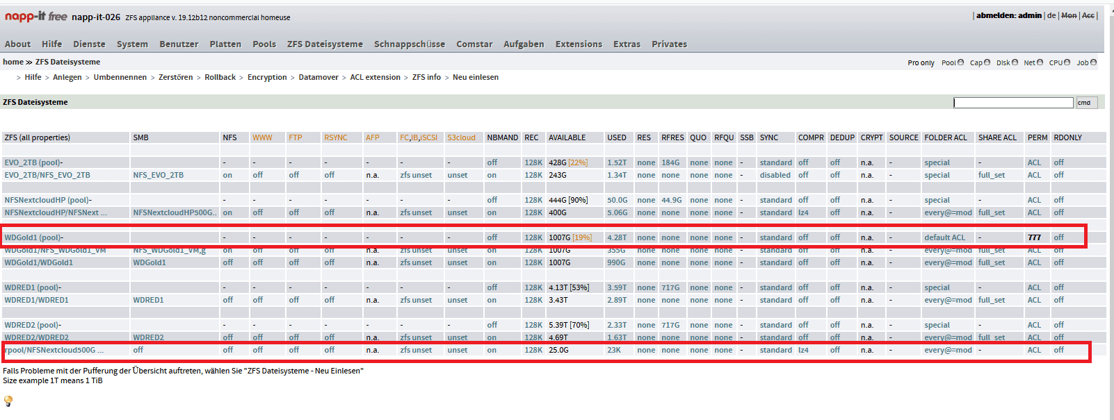

Wie würdest Du denn den Speicher, d.h. ZFS Filesystem, unter Linux mounten? Wird das überhaupt einfach nach /media gemountet? Das habe ich auf meiner Test nextcloud SSD einfach mal so gemacht. 2 vmdk per NFS.
Das wären zwei VMs, einmal Plesk Hostingpanel /wwwdaten, und einmal nextcloud /Daten. Die beiden VMs sollten auch auf die SSD, die dann per NFS und vmdk. Die brauchen aber wohl nicht allzu viele Ressourcen.
Daten direkt auf Storage? Per smb oder nfs?
Weil sicherungstechnisch würd das schon Sinn machen auf dem Filer. Sonst müsste ich ja immer die komplette vmdk sichern.

Für Linux bietet sich NFS an. Ich würde daher einfach eine oder auch mehrere ZFS-Dateisysteme im/in Pool/Pools deiner Wahl anlegen und diese dann als NFS-Freigaben an Linux verfüttern. Damit Snapshotest du nur die wirklichen Daten und keine VMDK(s).
