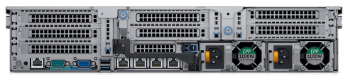

Ok, also noch einmal ganz langsam zum Mitschreiben:
Der ESXi hat mit dem iDRAC und seinem LAN-Port NICHTS (aber auch rein GAR NICHTS) zu tun. Dieser LAN-Port ist fuer den ESXi NICHT VORHANDEN (und nicht verwendbar).
Es wird auch kein vSwitch einem vmnicX zugewiesen, sondern genau umgekehrt laeuft die Chose: Die (vom ESXi erkannten) LAN-Ports vmnicX werden den eingerichteten vSwitches als Uplink-Ports zugewiesen (und haben u.a. deswegen auch keine IP-Adresse oder so).
Laut Handbuch Seite 15 ist der iDRAC-Anschluss AUF DEM BILD der ganz [url]linke[/url], einzelne (man beachte dazu die Erlaeuterung der Zahlen in der Tabelle unter dem Bild). Deine Aussage "ganz rechts" stimmte somit nur, wenn man den Server von vorne anblickt, und von hinten ist es dann eben der Port ganz links.
In der Hoffnung, Dich nicht komplett zu verwirren, noch Folgendes: Andere Hersteller tun es, und deshalb koennte ich mir vorstellen, dass auch DELL es Kunden mit wenig freien LAN-Ports am physischen Switch ermoeglicht, das LAN-Interface des iDRAC auch auf eine der RJ45-Buchsen zu legen, an die die Kabel der ESXi-NICs angeschlossen werden. Aber auch dann sieht der ESXi von diesem iDRAC-NIC absolutemente goar nuescht, und es muss dort auch nichts im Bereich vSwitches konfiguriert werden.
Vielleicht hat ja irix Moeglichkeiten oder Kontakte, um Dir mal eine Installations-/Konfigurationsunterstuetzung fuer DELL-Server anzubieten.
