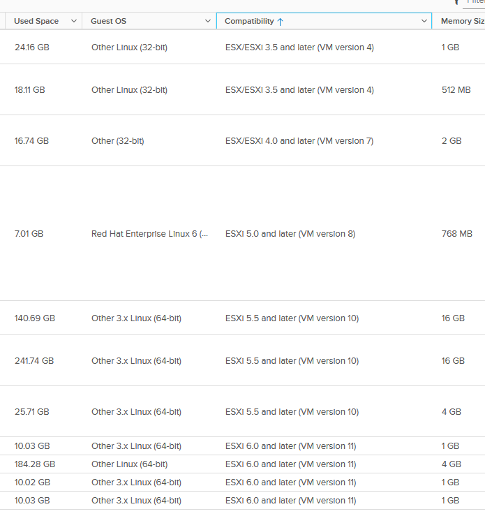

Windows VMs sind vorhanden... was ist mit "vHW aktualisieren" gemeint?
Beim anlegen einer VM wird man nach der Version der Virtuellen HW gefragt. ESX 3.5 hatte vHW4 und mittlerweile sind wir bei 15? oder so. Ueber die vHW werden die neueren Features sowie auch das durchreichen der phys. CPU Features realisiert. Wenn also VMs dahin gehend limitiert das man das vHW Upgrade vergisst kann das auswirkungen haben.
- Upgrade vHW bei der VMware VCSA ist nicht supportet
- Wenn man noch eine VM mit NT 3.5 oder 4.0 hat dann ist hier nur vHW4 als maximum support. Mit mehr als 40 PCI lanes kommt das alte NT nicht zurecht.
Man kann auf dem Host, Cluster, Datacenter eine Voreinstellung machen was die vHW angeht. In der GUI heist der Punkt aktuell irgendwas mit "Kompatibilitaet".
