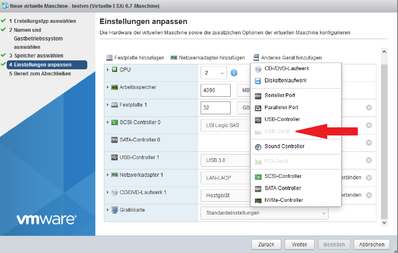

Hallo Zusammen,
Ich habe das Problem, das ich gerne ein USB Gerät wie z.B. einen Speicherstick, einer VM hinzufügen möchte.
Leider ist der Punkt "USB-Gerät" ausgegraut (siehe Screenshot). Hat Jemand eine Idee warum?

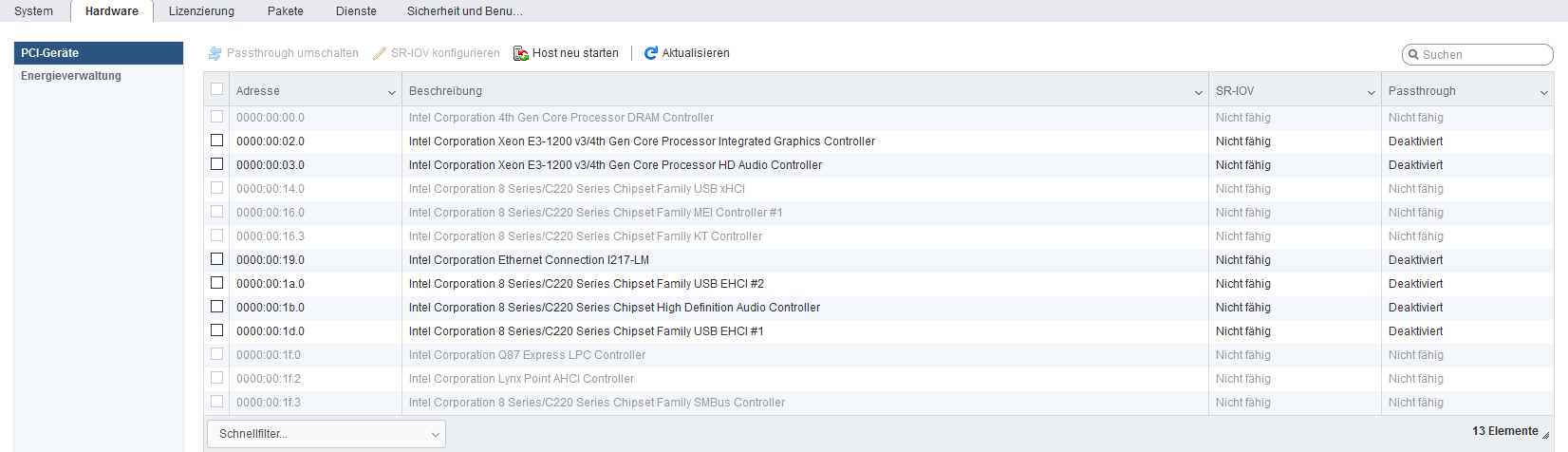

Passthrough habe ich auch mal aktiviert und auch wieder deaktiviert, Aber in beiden Einstellungen geht es nicht.
Am Host hängt ein USB Speicherstick mit Fat32.
Viele Grüße
Tecky

Das PCI-Passthrough hat nichts mit dem Durchreichen ("USB-Gerät") via USB-Passthrough zu tun.
Mit dem PCI-Passthrough kannst du nur dem Host (ESXi) den USB-Controller quasi wegnehmen - also bitte deaktiviert lassen.
Da die VM bereits einen USB-Controller hat, bedeutet das, dass der Host das USB-Gerät nicht korrekt erkennt.

Re: USB Gerät kann keiner VM zugewiesen werden
Beitragvon ~thc » 07.09.2020, 14:23
O.K. - dann sieht es für mich so aus, als ob der ESXi-USB-Treiberstack nicht mit dem Chip zurecht kommt
Ist das ein Board/Server, der auf der HCL für ESXi 6.7 steht?
