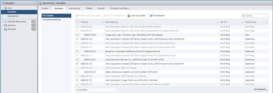

Das ist genau genommen nicht korrekt, denn der Stick hängt an einem USB-Controller und der wiederum hängt ja auch nicht so in der Luft. Hier mal exemplarisch angehangen meine Passthrough-Übersicht.
Die beiden USB-Controller könnte ich theoretisch durchreichen, allerdings säge ich mir dann damit garantiert den Ast ab, auf dem ich sitze. Mein ESXi startet vom Stick und "apcupsd" würde gerne Zugang zur USV behalten.
Die Investition in einen zugegeben nicht kostenlosen USB-Device-Server könnte sich dann schnell amortisieren. Eine RJ45-Leitung dürfte in jedem Fall weiter reichen, als eine vielleicht noch schlecht geschirmte Antennenleitung und das Signal wird mit steigender Leitungslänge auch nicht besser. Dazu kommt, daß einem spezifikationsgetreuen USB-Gerät nur 2.5W (USB2.x) bzw 4.5W (USB3.x) zur Verfügung stehen. Die Silex DS-510 (2x USB2.0) und DS-600 (1x USB3.0, 1x USB2.0) kommen jedenfalls auch mit isochronen Transfers klar und lassen sich ggf per USB-Hub erweitern. Nebenbei agieren beide auch als Druckserver im Netzwerk.
