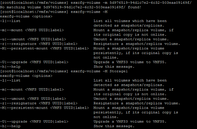

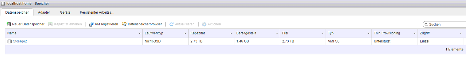

ich habe aktuell ein Problem auf meinem ESXI Server.
Mein Datastore mit der Produktiv VM wird nicht mehr im Webbrowser angezeigt.
Auch werden die Virtuellen Maschinen nicht mehr angezeigt.
Das fehlende Datastore sollte (Storage1) heißen. (wie zusehen fehlt es aber)
Gehe ich über SSH auf den Server finde ich die Festplatte und das Datastore (samt Inhalt und VMs)
Zusatz: Befehl esxcfg-volume -l == Zeigt gar nichts. Jedoch mit diesem Befehl im Bild.
Neustart wurde bereits mehrfach versucht. Datastore bleibt "verschollen"
Ich habe nun versucht das Datastore zu Mounten über die VMFS UUID
Es Kommt jedoch der Fehler :"No matching volume .... /found!
Das Volume wurde per Tab autoverfollständigt
Ich habe den Befehl noch einmal versucht einzugeben. Jedoch kommt nun nicht mehr der Fehler sondern die <options> (Möglichkeiten mit dem Befehl Bsp. -l list...
Ich weiß aktuell nicht mehr weiter und würde mich über Hilfe jeglicher Art freuen.
Vielen Dank im Vorraus.
MatriX

Der "esxcfg-volume" Befehl zeigt nur als "snapshot" registrierte Volumes an.
Der richtige lautet:
esxcli storage filesystem list
Sollte dein Volume fehlen, kannst du mit
esxcli storage core device list
schauen, ob die Festplatte dem ESXi noch bekannt ist.

Danke für die schnelle Antwort.
Die Festplatte wird vom System erkannt und über den Befehl angezeigt.
(Ich bin aktuell auch dabei die VM über sftp weg zukopieren. )
Jedoch funktioniert der andere Befehl nicht.
[root@localhost:/dev] esxcli storage filesystem list
Error getting data for filesystem on '/vmfs/volumes/5d3792b6-c4a3f864-9dee-484d7ed8c70a': Unable to get FS Attrs for /vmfs/volumes/5d3792b6-c4a3f864-9dee-484d7ed8c70a, skipping.
Error getting data for filesystem on '/vmfs/volumes/5d976519-94d1c7e2-6c32-503eaa09169f': Unable to get FS Attrs for /vmfs/volumes/5d976519-94d1c7e2-6c32-503eaa09169f, skipping.
