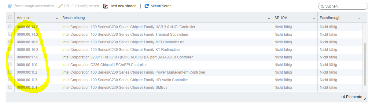

Auf meinem HP Z240 SFF läuft seit langer Zeit ESXi (z.Z. 6.7). Erst vor kurzem habe ich aber die Firmware der Intel Management Engine aktualisiert und ich vermute, dass dies mit folgendem Problem in Zusammenhang steht:
Ich kann leider keine USB-Ports mehr "passthroughn". Vor einiger Zeit funktionierte dies noch (ich konnte jeden USB-Port einzeln für das Durchreichen aktivieren/deaktivieren). Seit dem Upgrade der Intel ME (welche leider kein Downgrade zulässt) sehe ich hier nur noch meine einzelne PCIe-GPU die ich für dieses Durchreichen auswählen kann!? (VT-d ist somit also korrekt aktiviert.)
Sagt das jemanden etwas?
(ESXi bootet per UEFI von USB und zum Test habe ich einen weiteren USB-Stick mal neuinstalliert, aber ohne Erfolg - es zeigt sich die gleiche "Passthrough-Liste".)
Probleme mit USB Passthrough

Re: Probleme mit USB Passthrough
Ich bezweifele, dass man an diesem Punkt jemals einzelne USB-Ports haette auswaehlen koennen...
Mit VMDirectPathIO werden PCI-Controller bzw. -Devices bearbeitet, und nicht einzelne (USB-)Ports.
Nur in dem Fall, wo ein einzelner USB-Controller fuer einen einzelnen Port zustaendig ist, koennte das funktioniert haben. Alle anderen USB-Ports die gemeinsam an einem Controller-Device haengen (z.B. das, was in einem Mainboard-Chipsatz gesammelt die 2.0-Features beinhaltet) koennen ueber diesen Punkt nicht einzeln angesprochen werden.
Und das ME-Upgrade kann durchaus (natuerlich u.a.) die grundlegende PCI Enumeration des BIOS/UEFI "aufgeraeumt" haben.
