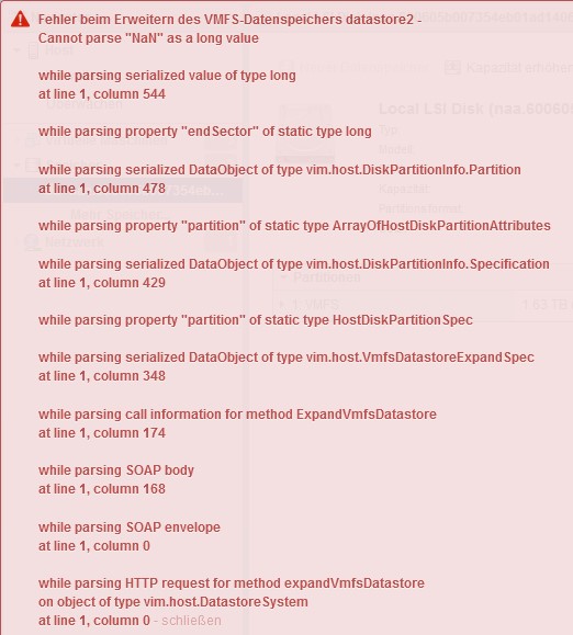

ich versuche auf einem Free-ESXi 6.7 einen Datastore zu vergrößern.
Dazu habe ich das bestehende Raid 5 (LSI-9261-8i Controller vorher 4x jetzt 5x 600GB SAS-Platten) um eine Festplatte erweitert und diese dem Raidverbund hinzugefügt.
Wenn ich in der Weboberfläche die Eigenschaften des Speichergerätes aufrufe sehe ich das Volume mit der gesamten Größe von 2,18 TB. Die Partition ist aber noch auf der alten Größe von 1,63 TB. Wenn ich jetzt versuche die Partition auf die gesamte Platte zu vergrößern, funktioniert das nicht so, wie es im KB-Artikel beschrieben ist. Ich sehe die Ausgangspartition, kann aber weder über den Schieberegler noch über Eingabe des Zahlenwertes die Vergrößerung korrekt angeben. Ein klick auf weiter gibt eine Fehlermeldung aus.
Jemand eine Idee, was ich da verkehrt mache?

In meinem Falle ist die GUI in Englisch. Das Problem beim Hostclient (Egal ob 6.0, 6.5 oder 6.7) ist das sobald man den Slider nach rechts bewegt er das Feld ausnullt. Egal was man selber eintraegt an Groesse er wandelt das immer um. Das erklaert dann auch die Fehlermeldung eine Seite weiter wenn er dann die Umzetzung machen soll.
Edit: Das Problem sieht man auch im Screenshot vom OP. Die Zielpartitionsgroesse wird mit 0 angegeben.

irix hat geschrieben:Das Problem sieht man auch im Screenshot vom OP. Die Zielpartitionsgroesse wird mit 0 angegeben.
Das passt dann ja auch zur zweiten Zeile der Fehlermeldung:
"Could not parse "NaN" as a long value" ("NaN" = "not a number")
