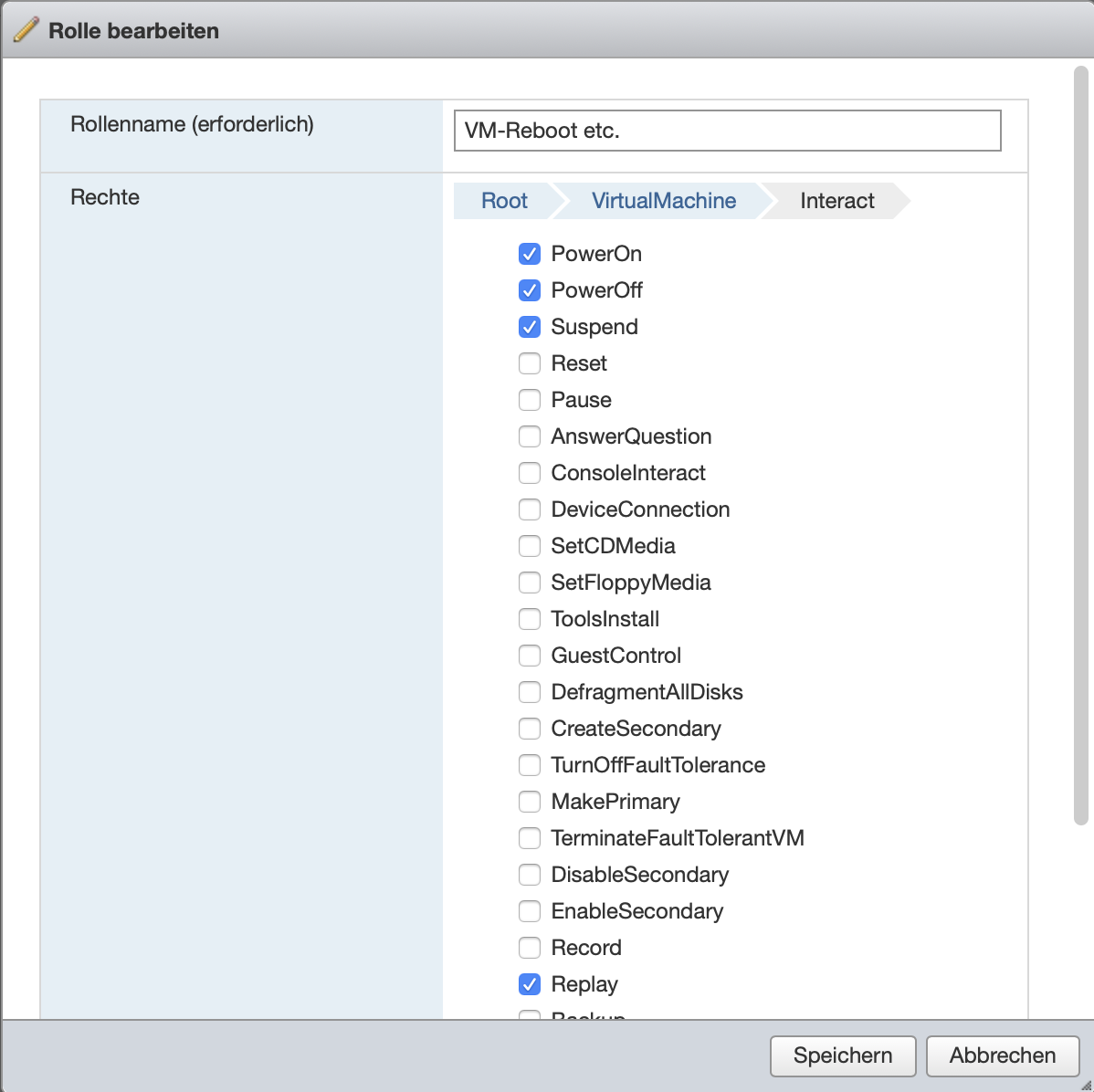

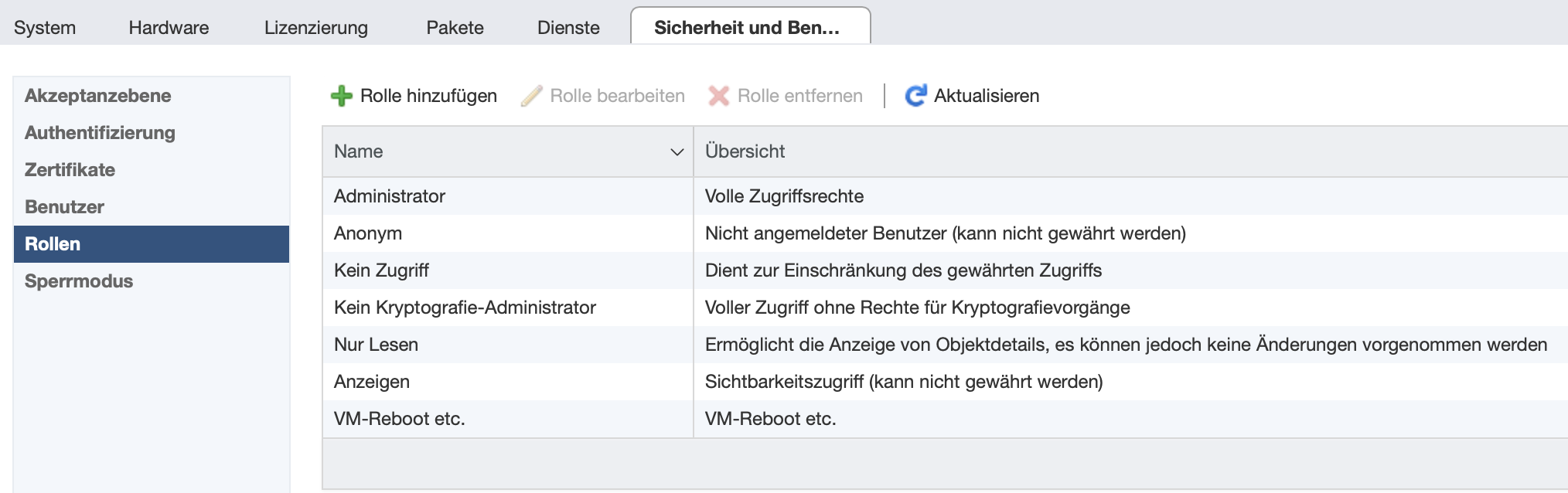

Hi Dayworker,
das wäre kein Thema die jeweilige Gruppe dann bei jeder VM hinzuzufügen.
Anwendungszenario: Endkunde / Enduser bekommt eine VM und darf diese Neustarten etc. aber keine Änderungen an Speicher / CPU usw. vornehmen.
Grundsätzlich sollte das ja eigentlich wie im Screenshot gezeigt funktionieren. Nur scheinbar fehlt noch eine weitere Berechtigung für das "ansehen" der VM denn hier kommt immer die Fehlermeldung das keine Berechtigung vorhanden ist.

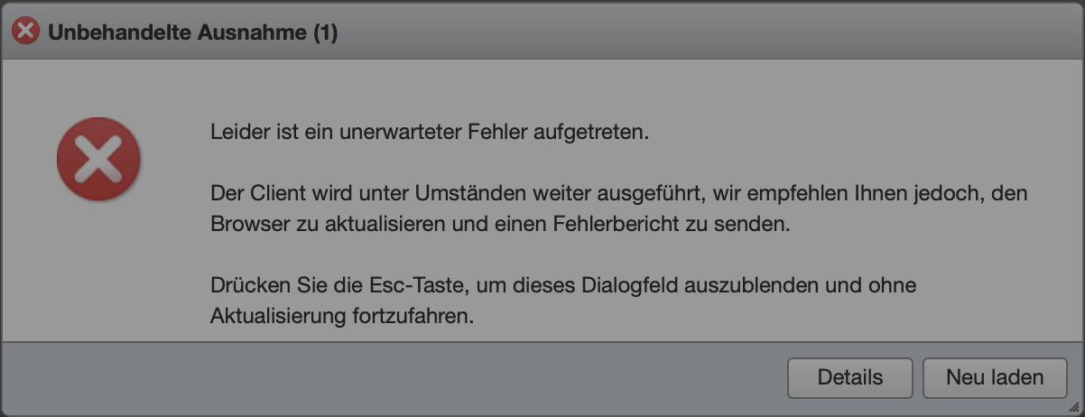

Mit den Einstellungen wie oben im Screenshot sieht es folgendermaßen aus.
Der User kann sich via Webinterface einloggen und sieht nur die VMs die er auch tatsächlich sehen soll / darf.
Sobald er dann aber auf eine VM klickt oder sie mittels Haken davor auswählen will passiert folgendes:

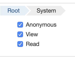

Hab momentan keine ESXi vor mir stehen und dein Bild ist leider abgeschnitten, aber du wirst ihm vermutlich noch die Rolle/Berechtigung zum Lesen erteilen müssen.
Re: ESXi 6.7 WebUI / User für reboot only
Nachfolgendes hatte ich bereits eingeschaltet:
- Bildschirmfoto 2019-10-11 um 00.48.36.png (17.69 KiB) 5520 mal betrachtet
Anon würde ich rausnehmen, daß sorgt auch bei anderer SW gerne mal für Verwirrung, wenn man dann doch mit Benutzern daherkommt.
