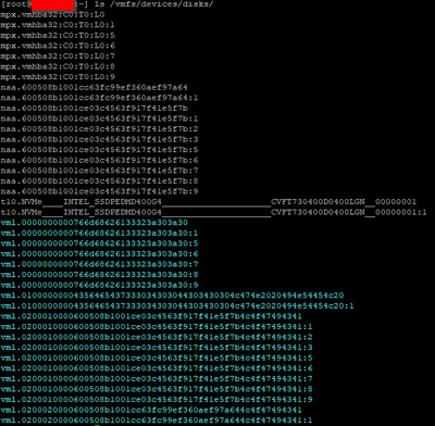

(was macht vmkfstools -G ? Denn -G ist nicht dokumentiert und -g macht geometry)
Für Befehl partedUtil getptbl fehlt noch etas und zwar die Angabe der Disk.
ls /vmfs/devices/disks/ gibt mir viele Einträge zurück
