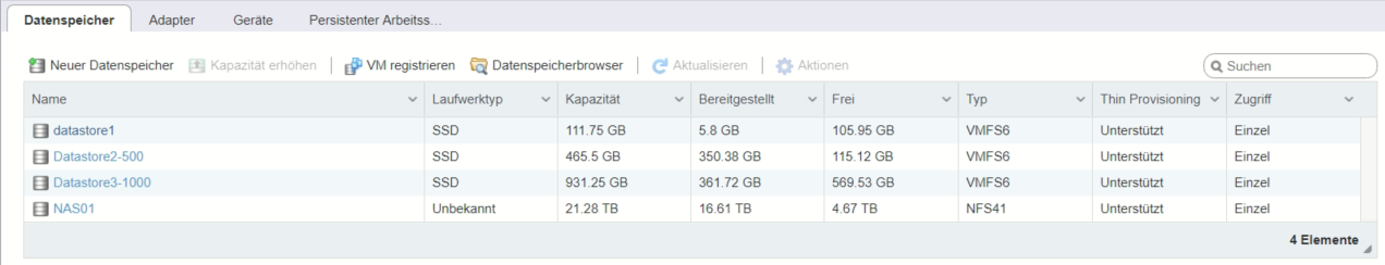

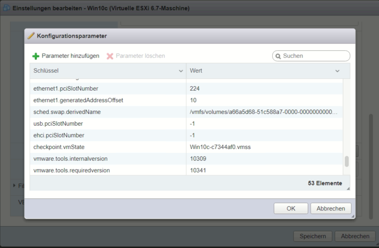

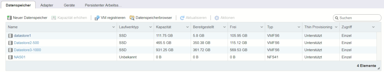

Aber, sobald ich den Host neustarte, ist er zwar noch zusehen, aber irgendwie nicht verbunden. erzeigt 0 B bei Kapazität an.
Wenn ich ihn nun lösche und neu anlege ist alles wieder gut und nach dem reeboot wieder kaputt.

versuche mal NFS in der 3er Version zu nehmen. Wir hatten ein ähnliches Problem mit NetApp und NSF 4.1. Nachdem wir von der Version her zurückgegangen sind, waren die Probleme weg.
