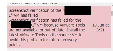

Ich sichere die VMs mit Nakivo Backup&Replication, das auf einem Qnap-Nas läuft. Nakivo kann das backup einer VM (das in einem repository auch auf dem Qnap liegt) mittels "flash vm boot" verifizieren. Da wird das backup per iscsi mit dem host verbunden und die vm startet temporärer aus dem repository, um zu sehen, ob das backup auch ok ist.
Ich habe 2 Windows Server 2016 Vms auf einem esxi 6.0.0 host, bei denen der flash vm boot aus dem repository nicht funktioniert, weil die vmware tools der recovered vm angeblich fehlen. Als mögliche Lösung wird ein update der vmware tools der betreffenden source Vms empfohlen. Diese 2 Vms haben die vmware tools 10.2.5. Mittlerweile gibt es ja 10.3.5 und 10.3.10.

Wenn Nakivo nun ein backup einer VM macht, dann wird dieses in dem repository gespeichert. Am Schluss des backup-Vorgangs wir dmit der Funktion "screenshot verificitation" das gerade erstellt backup geprüft, um ein korruptes backup, das im Ernstfall bei der Wiederherstellung fehlschlägt, auszuschließen. Dieses "screenshot verification" macht Nakivo mit der Funktion "flash vm boot". Das geht so:
Wenn da sbakcup feritg ist, mounet Nakivo das backup automatisch über iscsi in dem host, es wird also eine temporäre iscsi-Verbindung der im repository 8auf dem Qnap) befindlichen backup-Dateien mit dem host hergestellt. wenn die verbindung steht, dann wird die VM kurz (ohne Netzwerkkonnektivität) gebootet und nakivo erstellt dann einen screenshot (des Anmeldebildschirms) der temporären (recoverten) VM und sendet diesen per mail an mich, damit ich wiess, dass das backup ok ist. Für diesen flash vm boot braucht die recoverte VM die vmware tools, weil sonst nicht gebootet werden kann. Diese wurden ja mmitsamt der gesicherten Vm im backup gespeichert. Aus irgendeinem Grund kommt aber die fehlermeldung von oben. Die source Vm hat natürlich die vmwaretools installiert, also sollte auch da sbackup dieser VM die tools enthalten. diese werden aber entweder nicht erkannt oder sind nicht mitgesichert worden, keine Ahnung.
Das problem tritt nur auf dem esxi 6.0.0 host auf, auf dem 6.7 soweit ich es bisher beurteilen kann, nicht. Und bitte bedenke auch meine im vorherigen post geschilderte beobachtung, dass auf dem 6.0 host bei einer VM ohne vmware tools, ich nicht mit der Maus in die Console komme, wenn sie auf dem web client geöffnet wird, wenn die Console auf dem host (windows client) geöffnet wird, allerdings schon. Ich hatte das ja beobachtet, als ich eine windows vm am host 6.0.0 installiert habe, und während der isntallation von der web-client-console in die windows-client-console ausweichen musst,e um mit der Maus Windows zu installieren. Das könnte soch ein Hinweis sein, dass was am host 6.0.0 faul ist. Bei dem 6.7 host gehen nämlich in der gleichen Situation 8windows vm installation) bei beiden consolen die Maus.

Technisch werden bei dem Screenshot-Test der gesicherten VM die Tools nicht benötigt - das Anlegen eines Wegwerf-Snapshots, das Booten, der Screenshot, das harte Beenden der VM und das Löschen des Test-Snapshots - all das sollte ohne Tools in der VM funktionieren.
Ich denke, dass der Test auf funktionierende/aktuelle Tools in der wiederhergestellten VM schlicht Teil des Naviko-Screenshot-Tests ist (da eine so wiederhergestellte VM ohne Tools dann nicht gesichert werden kann) und daher fehlschlägt.
Kannst du mit einem manuellen Restore einer gesicherten VM (ohne Netzwerk) testen, ob die Tools fehlen?
Hast du eine der 6.0-er VMs mal auf die letzte Tools-Version gebracht?

Ich habe nun die vmware tools der 2 windows server 2016 vm`s (1 windos server 2016 essentials, 1 windows storage server 2016) per msi auf den neusten Stand (10.3.10) gebracht.
Dann habe ich das backup incl. verification nochmals laufen lassen für beide.
Der storage server wurde erfolgreich abgeschlossen. Die temporär recoverte Vm zeigte nach einigen Minuten nach dem boot die tools als installiert und laufend an.Ich bin in über web client in die console und das vmware-tools-Symbol ist in der Taskleiste. Auch im taskamanger werden mir die tools als laufend angezeigt. Alles gut.
Der Windows Server2016 Esentials hat leider wieder nicht funktioniert. Die recoverte VM bootet, aber es zeigt mir in der web-client-Übersicht zu deieser vm die tools als nicht installiert an. ich bin auch hie rüber web client in die Console und habe mich angemeldet. Die vmware tools sind insalliert (stehen auch unter installierter Software). Das Symbol der tools ist in der Taskleiste, aber mit rotem Kreuz (laufen nicht).
???? Es liegt also mal nicht am host, weil 1 vm geht ja jetzt. Bei der anderen vm (die leide rauch die wichtigste, da Domain Controller, ist) bzw. dem recovery dieser vm werden die vmware tools nicht gestartet, obwohl sie installiert sind. Für den web client bleiben sie auf dem Status nicht installiert.
update:
habe bei der2. vm, bei der die verification fehlgeschlagen ist, auf gut Glück probiert, den vmware tools service von Starttyp "automatisch" auf "automatisch (verzögerter Start" zu setzen. Dann nochmal backup mit verification laufen lassen, und jetzt hat es hier auch geklappt.
Ich muss noch genauer testen, aber es ist ein Fortsschritt.
