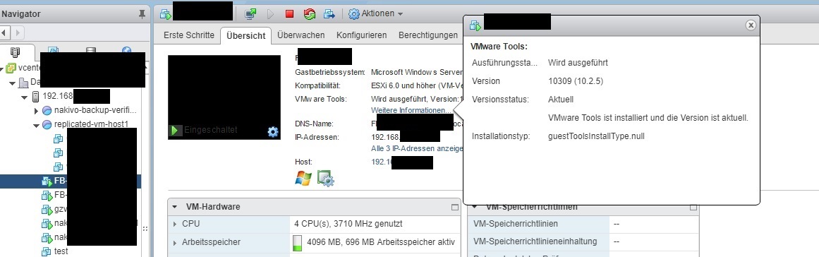

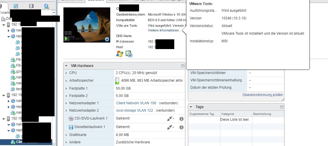

Ein Bild sagt mehr als 1000 Worte:
es steht in diesem Zusatzfenster, das ich jeweils aufgeklappt habe in den screenshots.
Hier die Windows Server 2016 VM auf dem esxi 6.0.0 host:
Hier die Win10pro (Test-)VM auf dem 6.7.0 Host:
Im Moment ist meine Theorie, dass Nakivo deswegen (wegen dieses GuestToolInstallType.Null) keine flash vm bott des backups ausführen kann und mit mit dieser Fehlermeldung die screeshot verification des backups abbricht:
Ist aber nur eine Theorie. ich hoffe, das sich die Ursache ausfindig machen kann.
Wenn ich meine test-Vm von host 6.0 auf 6.7 migiere, dann zeigt sie mir am 6.0.0 GuestToolInstallType.Null und am 6.7 MSI an. Das wird bei den anderen VMs auch so sein, denke ich. Ich frage mich jetzt halt, ob ich total am Holzweg bin und da snormal ist, und die ursache für mein Nakivo-backup-Problem woanders liegt, oder ob da sso nicht normal ist und der 6.0.0-host irgendwas hat?
