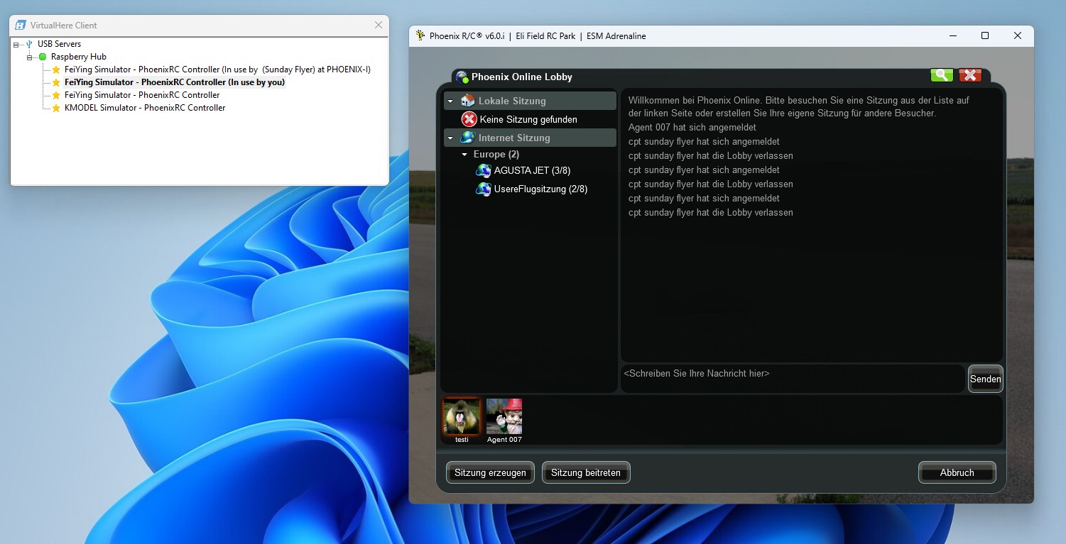

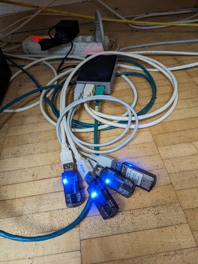

Hihi, lustig mal ein paar alte Threads wieder hoch zu holen. Jetzt brauche ich zum Glück nicht mehr so viele China Dongles. Hoste den Crap nun mittlerweile offiziell. Zu der Zeit brauchte ich paar Hostbots für die per VPN Frickellösung.
Brauche aber immer noch Dongles. Problem war, jedes mal Host starten musste ich die Dongles ausstecken, weil sonst der Host einen PSOD hin gelegt hat. Sowohl mit dem ASUS- als auch mit dem neuen SM Board.
Also gab es mal einen Device Server, basierend auf einem Pi und virtualhere. Sehr sexy, wollte ich schon immer mal haben.
