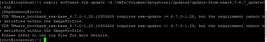

ich habe mich heute mal rangewagt und habe ein paar kleinere Updates auf meinem ESXi 6.7 eingespielt. Ich bin nun an der Stelle, wo ich das große Update 01 einspielen könnte, leider funktioniert es aber nicht so ganz. Ich vermute mal, lt. der Meldung die er ausgibt, das ein Update fehlt?!
Ich bin aktuell auf der Version 6.7. (Build 10176752).
Ich habe den Screenshot hier angehangen - würde mich über Tipps freuen.
Danke!
Gruß surfer :)

Dein Problem ist, daß du kein ImageProfile angegeben hast. Frag das mal wie im Post 6.5 auf dem Dell PE-T110ii beschrieben ab und hänge die Ausgabe dann an das Update mit ran.

Den Befehl
esxcli software vib update
sollte man nur benutzen, wenn man sehr genau weiß, was man da tut.
Für ein sauberes Update ermittelt man mit
esxcli software sources profile list -d /path/to/bundle.zip
die Profile und patcht mit
esxcli software profile update -d /path/to/bundle.zip -p profile_name

Danke, hat jetzt funktioniert! :)
