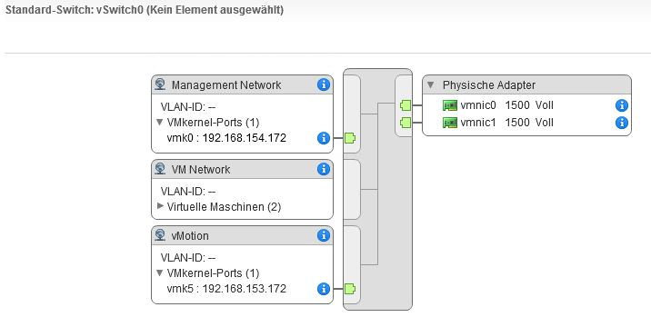

Ich habe insgesmt 6 vSwitche von denen 4 für iSCSI sind also mit dem Thema nichts zu tun haben.
Einer der vSwitche die mit dem Thema zu tun haben hat 3 Netzwerke definiert (siehe Bild vSwitch0.jpg) der andere hat 1 Netzwerk (siehe Bild vSwitch1.jpg).
Zum einen würde ich gerne die beiden VMs die in "VM Network" sind nach LAN verschieben. Das hatte ich mal versucht aber dann ging gar nichts mehr mit den beiden. Die sind aber wichtig. Das sind einmal der vCenter und zum anderen der OMIVV (eine DELL-Appliance zur Hardware-Überwachung).
Und dann wäre es sicher sinnvoll das management Network in den vSwitch1 zu legen. Aber da weiß ich ehrlich gesagt nicht, wie das einfach geht.
Macht das so Sinn?

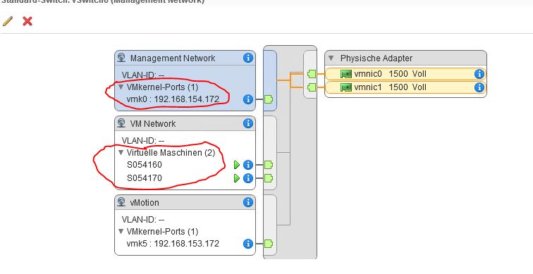

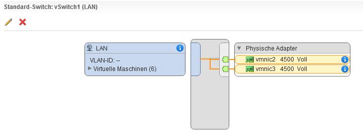

Re: PING Gast <-> Host nicht möglich
Klick' doch mal "Virtuelle Maschinen" bei den beiden Portgruppen "VM Network" und "LAN" auf.
Ich moechte wetten, dass dann schon klarer wird, welche VMs gehen, und welche nicht.
Ansonsten poste die beiden Bilder bitte dann erneut (aufgeklappt), und liste auf, von wo nach wo Ping Antwort erhaelt und wo nicht.
Die angezeigten Uebertragungsraten von 4500 und 1500 lassen vermuten, dass es sich um konfigurierte CNAs handeln koennte. Da wird die Sache moeglicherweise ein wenig komplizierter. Auf jeden Fall muss man auch die "externe" Beschaltung des Netzwerks mit betrachten, fuerchte ich.

In "VM Network" sind der vCenter-Server und der OMIVV-Server drin. In LAN alle Gast-Systeme.
Im Moment habe ich das Problem das ich mir die Konfig etwas lädiert habe. Ich habe die beiden Maschinen aus dem "VM Network" mal runtergefahren, in das LAN gehängt und wieder hochgefahren. Das hat zur Folge das ich alle VMs und den Esxi auf dem der vCenter läuft im vCenter als "getrennt" angezeigt bekomme. Die beiden anderen ESXi's und alle anderen VMs sind korrekt.
Dass die Raten etwas krumme Werte haben liegt daran das hier partitionierte Netzwerkkarten eingesetzt sind. Da haben wir die verfügbare Bandbreite so aufgeteilt.
Ich werde jetzt den vCenter wieder in das "VM Network" mal zurück hängen oder gibt es da einen Befehl ala "clear cache" irgendwo?

- 3 ESXI-Hosts die Netzwerkseitig (bis auf die Adressen) gleich konfiguriert sind. Die ESXi sind im Netz 192.168.154.0
- Alle ESXi haben 2 für das Problem relevante vSwitche
- vSwitch0 mit "Management Network" und vmk0 im Netz 192.168.154.0, PG "VM Network" mit 2 VMs in 192.168.154.0 und "vMotion" mit vmk5 in 192.168.153.0
- vSwitch1 mit PG "LAN" mit VMs in 192.168.154.0
- Manche (!) der VMs die an vSwitch1 hängen haben ein Problem den eigenen ESXi an vSwitch0 oder eine der VMs an vSwitch0 zu erreichen. Nicht Alle!
- von einem ESXi auf den anderen gibt es kein Problem!

... und an beide vSwitche geht dieselbe physische LAN-Leitung.
... und an beiden vSwitches gibt es dasselbe logische Netzwerk 192.168.154.0/24.
OK, ich warte mal
Und jetzt ich...
Zuerst einmal muessen die Pakete von vSwitch0 nach vSwitch1 (und umgekehrt) sehr wohl den Host verlassen, und passieren den externen, physischen Switch. Lediglich Pakete im SELBEN vSwitch werden intern im ESXi verarbeitet.
Dann hatte ich ja schon korrigiert, dass eben nicht der Portgroup LAN ein vmkernel-Port hinzugefuegt wird, sondern ein solcher am vSwitch1 erstellt werden soll. Der hat mit der LAN-Portgroup nichts zu tun. (Ausser, dass er eine Adresse im selben logischen Segment 192.168.154.0 erhaelt.)
Zuletzt: Der Management-vmkernel-Port IST die Kommunikationsschnittstelle des ESXi. Mithin ist es korrekt, dass dies die IP-Adresse des Hosts ist. Und die soll auf den neuen vmk zugewiesen werden, waehrend der "alte" vmk eine andere Adresse erhaelt.
