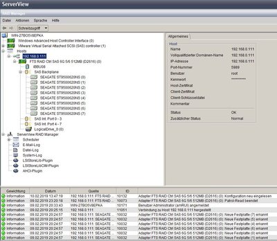

Hallo zusammen.
Erstmal sorry für den Betreff. Ich hab mir einen abgebrochen um das ganze Problem möglichst direkt zu beschreiben aber ich befürchte es verwirrt nur mehr als es das Thema erklärt :(
Ich habe vor im laufe der nächsten Monate einen Windows Server 2008R2 durch einen Windows Server 2019 zu ersetzen. Der Server 2008R2 läuft noch direkt auf der Hardware. Der Server 2019 läuft schon jetzt in einer VM auf einem ESXi 6.7 (Fujitsu-VMvisor-Installer-6.7-10302608-v460-1) zusammen mit ein paar anderen Systemen. Die "neue" Hardware ist ein Fujitsu Primergy TX140 S1p mit guter Ausstattung (8 Platten a 500G im Raid6 über LSI MegaRAID D2616, 32GB Ram, zwei redundante Netzteile,...) und übertrifft die Hardware des 2008R2 Server deutlich.
Beim 2008R2 Server hab ich die Hardware bzw. die Raid Überwachung direkt über den Server laufen lassen (Fujitsu RAID Manager). Soweit alles easy.
Doch beim ESXi habe ich inzwischen gelernt, dass der ESXi selber keine Hardware bzw. Raid Überwachung leistet und man diese "anders" realisieren muss. Auf meiner Suche nach einer Lösung habe ich gelesen, dass der Fujitus ServerView RAID Manager in der Lage ist das Raid auf einem ESXi Server zu monitoren. Das klang schon mal sehr gut!
Also habe ich mir einen "Testserver 2019" in eine VM installiert und bis heute früh probiert und gemacht. Nach einem manuellen Start des "CIM Server" Service (raum auch immer der nicht lief!? Laut Einstellung müsste er zusammen mit dem ESXi starten...) hatte ich auch eine Verbindung.
Ich hab sogar die BBU rekalibriert was das Raid gefühlt deutlich beschleunigt (jetzt wo der Cache verwendet wird). Doch als ich dann endlich glücklich geschlummer habe, hat er die Verbindung zum Controller verloren :x So ein Mist!
Nun bin ich mit meinem Latein am Ende :( und bitte euch um Hilfe!
Was kann ich tun? (Reboot Testserver hat restart CIM Server hat nix gebracht)
Und eine Frage die ich mir noch stelle selbst wenn es wieder läuft ist, wie ich die redundaten Netzteile überwache. Denn der Server steht am ADW und da merkt keiner wenn ein Netzteil abraucht. Optimal wäre eine Mail wie es der Raid Manager macht (sollte)!

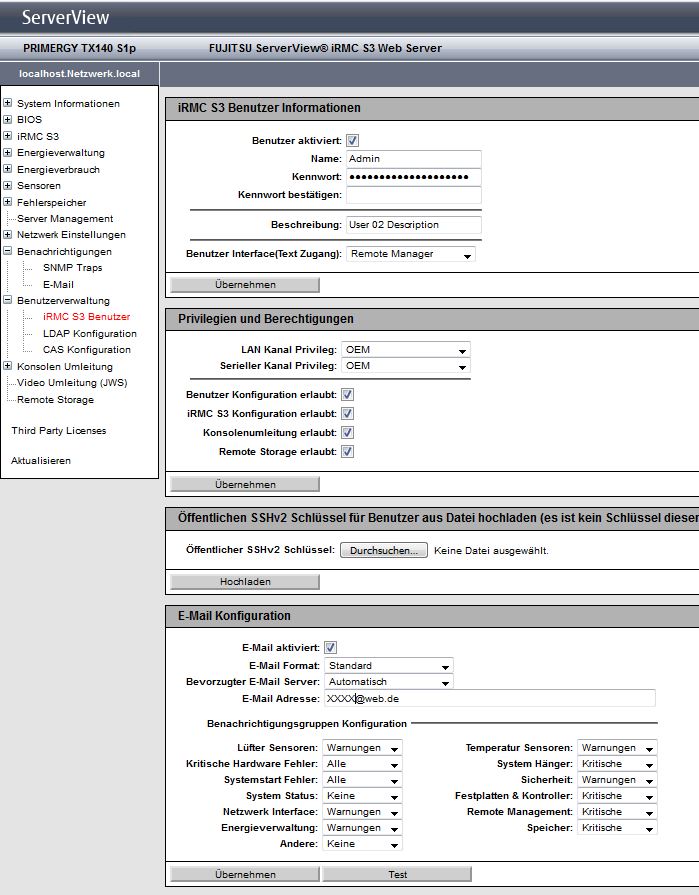

Bei Fujitsu waere das die iRMC gewesen. Bei "Entry" Level Servern aber evtl. gar nicht verfuegbar.

Dieser Entry-Server hat in der Tat eineN iRMC, Version 3 (mit dem leider noch keine RAID-Ueberwachung geht [erst recht nicht mit diesem RAID-Controller]).

Beitragvon LoboNr1 » 10.02.2019, 14:06
Hallo und erstmal vielen Dank für die zahlreichen Antworten. Auch wenn diese nicht besonders motivierend sind ;)
Das Thema iRMC habe ich mir auch schon angeschaut und hier wären zumindest die Netzteile zu überwachen. Dich leider kann der iRMC 3 nicht mit SSL/TLS Verschlüsselung beim Mailversand arbeiten und das setzt mein Provider vorraus.
Bezüglich der "Klimmzüge" gibt es nicht viel zu berichten. Wie schon geschrieben habe ich das Custom Image für Fujitsu von VMWare genommen und dies per esxcli Update auf den aktuellen Stand gebracht. Dann einen Server 2019 VM installiert und da ServerView RAID Manager von Fujitsu installiert. Dann noch den CIM Server von der ESXi WebIf aus gestartet und "schon" lief die Überwachung. Bis einige Stunden später die Verbundung weg war. Neustart der VM und des CIM Servers brachte nichts. Nun habe ich gestern Mittag den ganzen ESXi rebootet und komischerweise musste ich den CIM Server wieder manuell starten obwohl der auf "Start and stop with host" steht:
Als ich dann am Abend nachdem mein Sohn im Bett war die VM mit dem ServerView RAID Manager gestartet habe, lief die Überwachung wieder. Bis jetzt ohne Probleme.
Mal abwarten wie es weiter geht.
So wie es aussieht gibt es wohl keine bessere Lösung :?

Ich schliesse mal von den anderen auf deine iRMC und dann kann ich dir sagen das du bei allen HW Problemen benachrichtigt werden wuerdest. Bei den anderen konnte man bis vor 2 Generationen auch nichts vom Storage sehen und trotzdem wird bei Batteri und HDD Problemen ein Alarm ausgeloest und du siehst die Logfileeintraege.
Installier in einer VM einen SMTP Forwarder.

Beitragvon LoboNr1 » 11.02.2019, 11:01
kleiner Zwischenstand:
Die Verbindung vom ServerView Raid Manager hat bis heute früh um 7:34 Uhr gehalten. Das letzte mal ist die Verbindung 2 Tage vorher um 7:43 Uhr abgebrochen. Ist das Zufall? Immer gegen 7:30???
Abgesehen davon finde ich die Idee mit dem iRMC und dem SMTP Forwarder echt gut. Nur finde ich keinen "SMTP Forwarder" :-( Könnt ihr mir einen empfehlen?

Beitragvon LoboNr1 » 12.02.2019, 17:30
Also einen SMTP-Forwarder habe ich inzwischen. Die Lösung war so nah.... Der Windows Server 2019 verfügt über einen SMTP-Server der nichts anderes ist als ein Forwarder. Doch dummerweise finde ich im iRMC keinen "Test" Button oder so und auch die Adresse an die eine Fehlermeldung geht ist nicht klar definiert :-(
Das mit der Readme und dem neustart des CIM-Server klingt interessant. Wie kann ich das einstellen? Im CIM-Server selber kannst du ja nur einstellen wie er starten und stoppen soll. Aber einen Taskplaner oder sowas habe ich bisher nicht gefunden.
Beim Thema prüfen per ESXi-Commandline muss ich leider die "Kein Plan" Fahne schwenken. Wie soll das gehen? So tief bin ich leider nicht im ESXi Thema drin :cry:

Das Handbuch zum iRMC s2/s3 beschreibt ab Kapitel 7.13.3 - E-Mail Benachrichtigung- Lokale E-Mail-Benachrichtigung konfigurieren (Seite 265 von 446 ff.) die Parameter. Vielleicht hilft das ja schon weiter.

LoboNr1 hat geschrieben:Ich bin mir sicher das in der iRMC ein Testbutton ist und dann guckst du in einem SMTP Relay in das Log was denn da ankommt.
Ja, in iRMC gibt es einen Testbutton den ich nach langem suche in der Benutzerverwaltung gefunden habe. Doch leider werden keine Mails versendet :-(

Wenn ihr nicht gerade die im Bild sichtbare Domain unter Kontrolle habt, wird kaum ein Email-Server noch unverschlüsselte Kontaktversuche annehmen. Du wirst also in einer VM entweder noch ein SSL-fähiges SMTP-Relay oder zumindest Stunnel installieren müssen.
