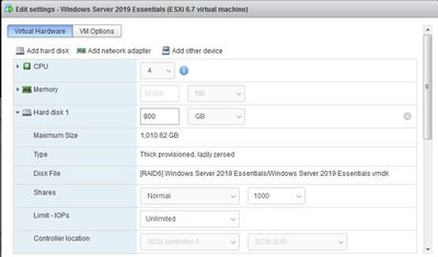

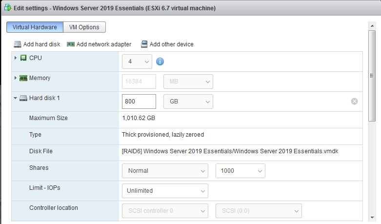

Beitragvon LoboNr1 » 03.02.2019, 15:01
durch diesen besch... Übersetzungsfehler im WebIf von 6.7 habe ich versehentlich alle VMs als "Thick provisioned, lazily zeroed" angelgt. Wenn ich das jetzt richtig gelesen habe, ist das wohl die dümmste Version (wenig Performancen, viel Platzbedarf). Eigentlich wollte ich ja "Thin provisioned" damit das Datenvolumen bei Backups / dem kopieren der VM kleiner ist. Das schlimmste ist, das ich auch den neuen Windows Server 2019 so angelegt habe. Ich habe nun alle VMs die noch nicht fertig / wichtig waren gelöscht. Doch der Windows Server 2019 ist bereits als Domaincontroller für 4 Clients aktiv. Und einen Test PC hatte ich auch schon mit 500GB Platte :x
Nun habe ich versucht den Test PC via dieser Anleitung https://theitbros.com/convert-thick-pro ... ware-esxi/ zu konvertieren. Resultat: Ich habe ich nun auch gelöscht da die VM nach dem neu registrieren nicht mehr lief :cry:
Was mach ich nun mit dem Server??? Wie bekomme ich den auf "Thin provisioned"? Neu aufsetzen wollte ich den jetzt eigentlich nicht...

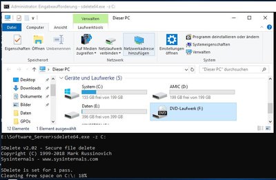

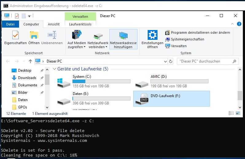

Re: VM durch "Übersetzungsfehler" als Thick provisioned, lazily zeroed angelegt. Was nun?
Beitragvon JustMe » 04.02.2019, 17:25
Wichtig ist der sdelete, damit wirklich Nullen in die nicht genutzten Bloecke kommen, und dann vmkfstools -K fuer PunchZero (oder so).
"Der Rest", also die Geschichte mit Thin-provisioning Storage Devices und unmap usw. ist bei lokalem Speicher in aller Regel nicht noetig.

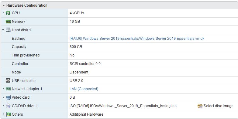

Komisch ist nur das im WebIf die Platte nicht als Thin erkannt wird:

Beitragvon LoboNr1 » 04.02.2019, 18:07
Läuft:
E:\Software_Server>sdelete64.exe -z C:
SDelete v2.02 - Secure file delete
Copyright (C) 1999-2018 Mark Russinovich
Sysinternals - www.sysinternals.com
SDelete is set for 1 pass.
Free space cleaned on C:\
1 drive cleaned.
E:\Software_Server>sdelete64.exe -z E:
Free space cleaned on E:\
1 drive cleaned.
E:\Software_Server>sdelete64.exe -z D:
Free space cleaned on D:\
1 drive cleaned.
E:\Software_Server>

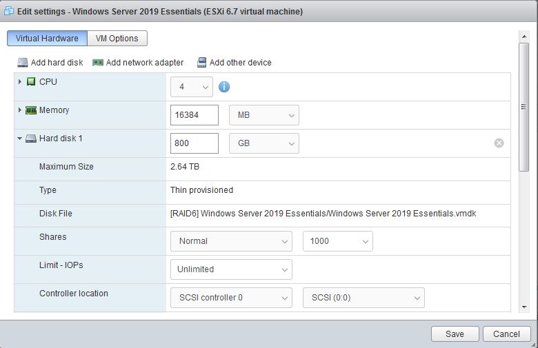

Beitragvon LoboNr1 » 04.02.2019, 21:22
Sieht aus als hat es geklappt.
[root@localhost:/vmfs/volumes/5c34a17d-1a402214-6934-901b0e046467/Windows Server 2019 Essentials] vmkfstools -K "Windows Server 2019 Essentials.vmdk"
vmfsDisk: 1, rdmDisk: 0, blockSize: 1048576
[root@localhost:/vmfs/volumes/5c34a17d-1a402214-6934-901b0e046467/Windows Server 2019 Essentials] du -sh *
794.2G Windows Server 2019 Essentials-OLD-flat.vmdk
0 Windows Server 2019 Essentials-OLD.vmdk
16.3G Windows Server 2019 Essentials-flat.vmdk
64.0K Windows Server 2019 Essentials.nvram
0 Windows Server 2019 Essentials.vmdk
0 Windows Server 2019 Essentials.vmsd
64.0K Windows Server 2019 Essentials.vmx
0 Windows Server 2019 Essentials.vmxf
1.0M vmware-10.log
1.0M vmware-11.log
1.0M vmware-12.log
1.0M vmware-7.log
1.0M vmware-8.log
1.0M vmware-9.log
1.0M vmware.log
Wird aber noch immer als Thick angezeigt :?
Beiträge: 134
Registriert: 01.10.2011, 22:15
Beitragvon LoboNr1 » 04.02.2019, 21:41
Reboot tut gut! Euch allen vielen DANK!!!
