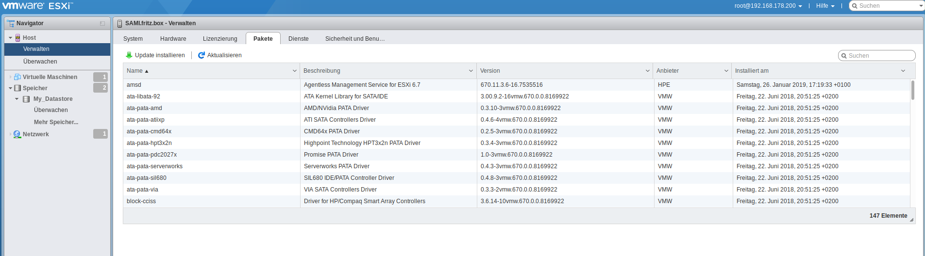

ich habe meinen ESXi Server auf dem neusten Stand (Updated) ESXi-6.7.0-20190104001-standard (VMware, Inc.) und die Updateverwaltung zeigt mir 147 Elemente an,
Ich habe einen HP ML110 falls es dafür noch extra ein Updatepacket gibt.
Freue mich um jeden Rat!

Das ist die Anzeige er aktuell installierten Pakete (bei dir 147) und nicht der "Update-Verwaltung". Bei mir sind es 142.
Die Schaltfläche "Install update" ist etwas irreleitend.

Danke für deine Antwort. Habe gerade mit esxcli software vib list gesehen, dass die treiber alle mit dabei waren :D :)
