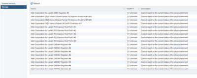

Beitragvon Titanstaub » 18.01.2019, 18:03
ich hab schon hier gepostet, aber keine Antwort erhalten:
https://communities.vmware.com/thread/603828
Im Anhang befindet sich ein Screenshot. Bin ich der einzige auf der Welt mit diesem Problem? Drei neue HP ProLiant DL360-Gen10bzw. DL380-Gen10 mit jeweils VMware 6.7 Update 1.
Ist das ein VMware oder HP iLO Bug?
Danke!
Nico

Beitragvon ~thc » 19.01.2019, 10:15
Nur thematisch verwandt: Wir hatten hier schon mehrere 6.5er, die unbekannte Statusanzeigen hatten, die durch den aktuellen Patch behoben wurden - also vielleicht eine Frage des Builds?

Beitragvon Dayworker » 19.01.2019, 23:12
Als ein mit demselben Anzeigeproblem unter 6.5u2 auf Dell-HW betroffener User kann ich das nur bestätigen. Das Einspielen von Build 10884925 hat unter 6.5 dieses Problem gelöst. Ausgehend von deiner ESXi-Version gehe ich daher noch von Version 2018-10-16 (Update 1) und Build 10302608 aus. Schau dir mal an, was https://esxi-patches.v-front.de/ESXi-6.7.0.html übersichtlich da als aktuellen Patch listet. Klickt man auf den Imageprofile-Link und bekommt man gleich die Syntax mitgeliefert...

Beitragvon Titanstaub » 21.01.2019, 17:29
Vielen Dank für Eure Antworten. Ja, in der Tat wir verwenden noch Build 10302608 vom 16.10.2018, weil es von HP noch keine angepasste neuere Version gibt:
https://my.vmware.com/web/vmware/detail ... ductId=742
Ich verwende nirgends VCenter. Wie kann ich denn einen Single ESXi auf das aktuelle Build 11675023 bringen?

Beitragvon Titanstaub » 21.01.2019, 21:25
Hallo, ich habe jetzt einen ESXi auf das aktuelle Build Build 11675023 aktualisiert aber leider steht unter Storage derselbe Blödsinn wie zuvor ... gibt es hier eventuell noch einen Cache den ich löschen kann? Danke! Nico

Beitragvon Dayworker » 21.01.2019, 21:48
Poste doch dazu mal ein Update im VMTN. VMware wird schon wissen, was sie dafür beim 6.5er angepaßt und beim 6.7er wieder vergessen haben.
Andernfalls könntest du natürlich auch mal den 6.5er ausprobieren, ob das Problem dann auch bei dir gelöst wäre. Funktionstechnisch nehmen sich ja 6.5 und 6.7 nicht sehr viel, die Lizenz bleibt gleich und ein USB-Stick ist auch schnell eingerichtet...

Beitragvon irix » 21.01.2019, 22:49
Er hat doch schon im VMTN gepostet. Er ist auch nicht ganz alleine .... andere sehen nichts unter Storage z.B Aber er ist irgendwie der einzige welcher nun garnichts sieht.

Beitragvon Dayworker » 22.01.2019, 20:25
...aber wir sind ja inzwischen einen Schritt weiter, denn unter 6.5 hatte der letzte Patch das Problem gelöst. Unter 6.7 hat der TO für mich jedenfalls genau denselben Anzeigefehler, den "~thc" und ich auch hatten.
Vielleicht tut sich im VMTN ja etwas, wenn der TO auch noch die Bilder mit englischer Weboberfläche reinstellt.
Meine Vermutung ist, daß die Anzeige auch bei uns weiterhin vorhanden ist und nur die Ausgabe jetzt gefiltert wird. Ich meine dazu mal nebenbei etwas gelesen zu haben.
