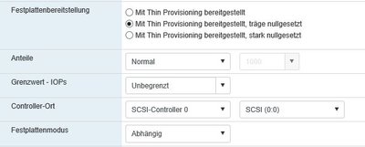

ich habe eine Frage zur Festplattenbereitstellung beim Esxi 6.7
Ich habe drei verschiedene Optionen zur Auswahl:
Thin Provisioning, Thin Provisioning (Träge nullgesetzt), Thin Provisioning (Stark nullgestetzt)
Was wähle ich jetzt aus um die beste Performance zu erzielen?
Und muss ich den Festplattenmodus umstellen. Aktuell steht er auf Abhängig.
Vielen lieben dank!

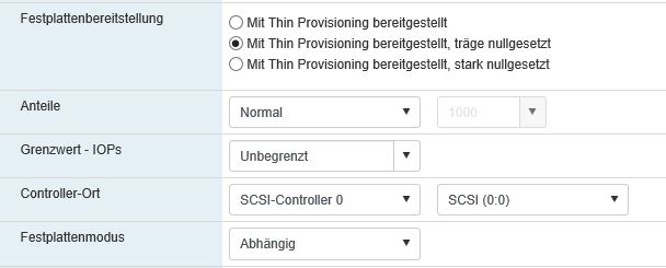

Ich hab dir mal einen Screenshot angehängt. Die 3 Optionen die du hast kenn ich auch noch aus dem Esxi 6.0. Hier gibt es aber kein Thick Provisioning mehr

myung77 hat geschrieben:Ich hab dir mal einen Screenshot angehängt. Die 3 Optionen die du hast kenn ich auch noch aus dem Esxi 6.0. Hier gibt es aber kein Thick Provisioning mehr
Dann ist das ein Fehler in der deutschen Uebersetung. Stell deine GUI mal auf Englisch um und verate uns welche Version du verwendet und sag uns ob du ein speziellen Datastore hast soware wie
- vSAN
- NetApp NFS
bei solchen wird per Default Thinprovisioning verwendet. Ansonste sind es die 3 welche ich beschrieb.

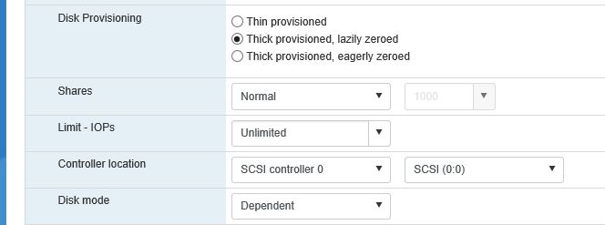

Das koennte auch ein Uebersetzungsproblem sein. Stell' Deinen Client doch mal auf English um; dann koennen wir weitersehen.

Ok, jetzt habe ich die richtige Übersetzung. Also Thick Lazy müsste dann ja das performanteste sein. Da die Platte gleich mit 0 vollgeschrieben wird bei der Erstellung
Re: Festplattenbereitstellung 6.7
Beitragvon irix » 28.12.2018, 12:32
Nein. Eager Zero schreibt die Nullen rein.

irix hat geschrieben:Dann ist das ein Fehler in der deutschen Uebersetung. Stell deine GUI mal auf Englisch um und verate uns welche Version du verwendet und sag uns ob du ein speziellen Datastore hast soware wie
- vSAN
- NetApp NFS
NNNNNNNNNNNNEEEEEEEEEEEEEEE, nicht wirklich, oder? Übersetzungsfehler :-O
Jetzt habe ich den "Standard" gelassen weil ich dachte der ist "Thin" und hab jetzt alle VMs Thick :-( Hab mich schon gewundert wieso alle VMs mit dem maximum angezeigt werden...
Re: [solved] Festplattenbereitstellung 6.7
Beitragvon Dayworker » 03.02.2019, 23:27
Ähnliche Übersetzungsfehler gab es auch im alten vSphere-Win-Client und deshalb lautete auch dort unser Rat immer, den Client auf Englisch umzustellen und erneut zu versuchen. Mit den englischen Fehlermeldungen kann man nämlich auch wirklich in der Suchmaschine seiner Wahl etwas finden. VMware kam, kommt und wird vermutlich nie über die sinnentstellende 1:1-Übersetzung hinwegkommen und daher sind viele Fehler vorprogrammiert.
