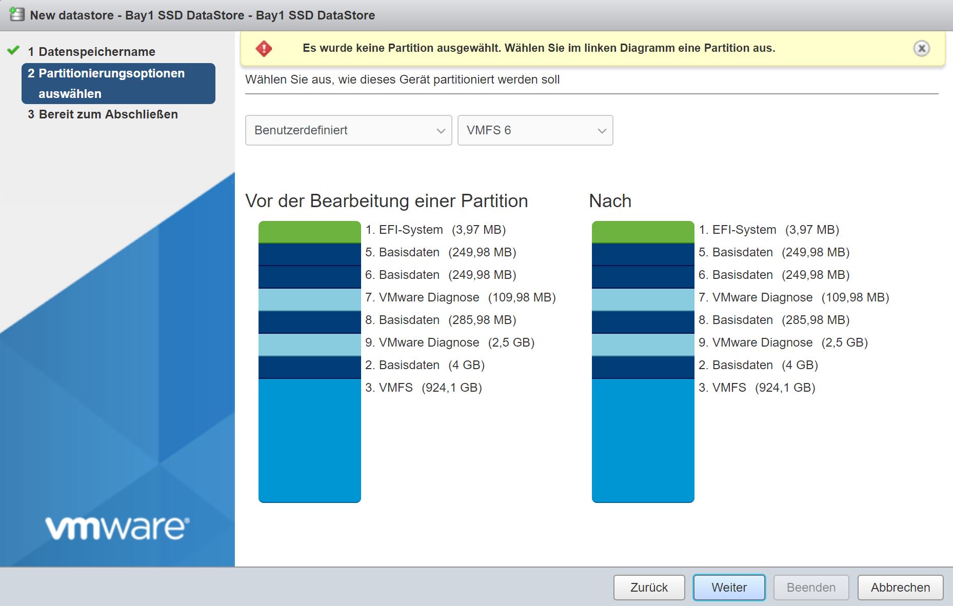

heute ist mir ein unverzeihlicher Anfängerfehler passiert.
Ich betreibe einen ESXi Server auf einem HP ProLiant DL380p und habe dort 5 virtuelle Maschinen am laufen. Letzte Woche ist mir eine Disk ausgestiegen, die heute ersetzt wurde.
Nach dem Einsetzten der Disks habe ich diese vor dem Booten von ESXi auf dem Server konfiguriert und dann den Server gestartet. Zu meiner Überraschung hat der Server versucht, von der CD zu booten, keine der Disks wurde erkannt.
Dann ist mir die fatale Idee gekommen, ich könnte ja nochmal von der CD ESXi installieren, das würde den Bootsektor wohl wiederherstellen.
Jetzt weiss ich, es hätte gereicht, in der Konfig die erste der Disks als Bootdisk zu konfigurieren, diese Einstellung ist aus unersichtlichen Gründen verloren gegangen. Am Controller war 'none' als Bootdisk definiert.
Die Experten werden jetzt schmunzeln und wissen, was passiert ist. ESXi hat die bestehende Installation erkannt, aber die Partition, auf der die 5 virtuellen Maschinen drauf sind, nicht als DataStore gemountet. Wenn ich diese über's GUI ins System einbinden will, kann ich das nicht, weil sie nicht leer ist.
Gibt es eine Möglichkeit, z.B. mit den vmkfstools eine nicht leere Partition als Datenspeicher einzubinden?
Ich möchte die Partition 3 (siehe ScreenShot 'New DataStore') als 'Bay1 SSD DataStore' wieder im System sehen.
Gibt es sonst Möglichkeiten, die Partition auszulesen? Die Partition 3 ist da und sichtbar (siehe ScreenShot 'Partitions').
Und ja, ich habe einen ESXi Backup, der ca. 10 Tage alt ist, aber falls es eine einfachere Möglichkeit gibt, die Daten wiederherzustellen, werde ich diese bevorzugen :-)
Danke für die hilfreichen Tipps ...

Wenn ich das richtig verstanden habe, hast du mehrere einfache lokale Platten im Einsatz. Eine davon war defekt und wurde ersetzt.
- Wie viele Platten und auf welcher war ESXi selbst installiert? Was befindet sich auf den anderen?
- Was meinst du mit "habe ich diese vor dem Booten von ESXi auf dem Server konfiguriert"?
Dann ist mir die fatale Idee gekommen, ich könnte ja nochmal von der CD ESXi installieren, das würde den Bootsektor wohl wiederherstellen. Jetzt weiss ich, es hätte gereicht, in der Konfig die erste der Disks als Bootdisk zu konfigurieren
- Auf welche der Disks wurde denn ESXi neu installiert?

Ich habe 4 Platten drin:
Bay1: 1TB SSD: ESXi und die virtuellen Maschinen
Bay6: 5TB HDD: ESXi DataStore
Bay7: 5TB HDD: per RDM dediziert an eine VM
Bay8: 5TB HDD: per RDM dediziert an eine VM
Die Disk in Bay6 ist letzte Woche ausgefallen und auf Garantie ersetzt worden.
Das Problem nach dem Ersetzen der Disk war, dass der Diskcontroller die primary Bootdisk von 'Logical Volume 1' auf 'none' gesetzt hatte.
Das habe ich leider nicht realisiert. Es hätte genügt, dort wieder 'Logical Volume 1' zu aktivieren, und alles wäre okay gewesen.
So konnte der Server nicht von der Disk booten und hat versucht, von der CD zu starten.
Anyway, habe gestern kurz vor Mitternacht den Restore gestartet, sollte in ca. 3h alles wieder i.O. sein.

Okay, dann nur der Vollständigkeit halber:
Du hast dann ESXi über die Bay1 Platte drüber installiert? Dann muss der Installer dich doch fragen, was er mit dem Datastore (den er findet) machen soll...
Wenn der ESXi in Bay1 installiert war, stört das den ESXi in keinster Weise. Lediglich alle vorher in Bay6 gespeicherten VM sind dann halt weg bzw werden als "Karteileichen" im Inventory geführt.
Hattest du die Bay6 auch als Speicherort für die Scratchpartition gesetzt, sorgt das natürlich für Probleme und der ESXi bemängelt sowas dann auch im vmkernel.log.
Mir ist absolut unklar, weshalb du die ausgetauschte Disk vor dem ESXi-Start konfiguriert hast. Ich kenne von meinem Dell-Server nur eine "Pre-Boot-Option" (genauer Name entfallen), damit der Server einfacher mit einem neuen OS installiert werden kann und das ist bei dir ja überhaupt nicht notwendig. Der ESXi erkennt eine leere Disk und bietet dann an, darauf einen neuen Datastore einzurichten. Wenn der ESXi bei dir im UEFI-Modus installiert wurde, hat deine unnötige Konfiguration vor ESXi-Start wahrscheinlich die neue Platte als Boot-Laufwerk eingerichtet. Mit etwas Glück ist deine alte Config wieder startbar, wenn du Bay6 herausziehst und wieder jungfräulich machst. Den ersten MB mit Nullen zu überschreiben, dürfte reichen.

Du hast recht, Dayworker, ich hätte wohl erst einmal starten und schauen sollen, ob alles wieder hochkommt.
Der Server hat den Drive in Bay 6 als 'failed' gemeldet und ich habe mir angewöhnt, neue Disks über die ACU erst mal zu konfigurieren.
Was ich nicht gemerkt habe: Aus einem mir unerklärlichen Grund wurden am P420i Smart Array Controller sowohl das Primary wie auch das Secundary Boot Volume auf 'none' gesetzt. Wie bereits erwähnt, hätte es genügt, dort 'Logical Drive 1' zu wählen und alles wäre i.O. gewesen.
Wieder was gelernt - auf die harte oder zumindest aufwändige Tour :grin:

Habe mal das vmkernel.log rauskopiert. Komisch, dass alle Daten auf 2015-09-11 sind, also doch keinen Akku, der die Zeit und Config hält?
Well, ich habe mit einer Fehlmanipulation die Konfig verschossen.
Bleibt die Ausgangsfrage: Kann ich die Partition einer physischen Platte irgendwie als Datastore einbinden?
vmkernel.log
(468.74 KiB) 189-mal heruntergeladen

Re: Wie kann ich eine Partition als Datenspeicher einbinden?
Beitragvon Dayworker » 30.12.2018, 21:08
Die HP-Server geben meines Wissens eine Warnmeldung aus, wenn die CMOS-Battery fertig hat. Dazu müßte dann aber zumindest eine HP-Custom-ISO installiert worden sein.
Was ist auf der Platte drauf? Der ESXi kennt nur VMFS. Du könntest die Platte per RDM einbinden. SAS geht per HTML5-GUI, SATA nur per SSH bzw CLI am ESXi selber.
[add]
Hast du im BIOS/UEFI selber mal die Uhrzeit gestellt?
Nicht das lediglich das falsch eingestellt ist... Weil ab Zeile 3876 steht:
2015-09-12T10:46:50.110Z cpu22:2097684)nhpsa: hpsa_DumpSCSIDevList:13064: ============= Dumping HPSA SCSI DEV List  ===============
2015-09-12T10:46:50.110Z cpu22:2097684)nhpsa: hpsa_DumpSCSIDevList:13087:   0: C0:T0:L1(T0)  LUN Addr=0000004000000000, Device ID=600508b1001c795071a6b227220a6b80, WWID=0000000000000000, SCSIDev=0x4308fef11ce8 internal
2015-09-12T10:46:50.110Z cpu22:2097684)nhpsa: hpsa_DumpSCSIDevList:13101:      Raid Level=0x0(RAID 0), Lun State=0x0, Type=0x0(Direct-Access    ), Phy Dev Type=0x0(N/A), Queue Depth=0x0, IOAccelHandle=0x0
2015-09-12T10:46:50.110Z cpu22:2097684)nhpsa: hpsa_DumpSCSIDevList:13087:   1: C0:T0:L2(T0)  LUN Addr=0100004000000000, Device ID=600508b1001c539fd0e499eb19fd1cb9, WWID=0000000000000000, SCSIDev=0x4308fef11d78 internal
2015-09-12T10:46:50.110Z cpu22:2097684)nhpsa: hpsa_DumpSCSIDevList:13101:      Raid Level=0x3(RAID 5 or 50), Lun State=0x0, Type=0x0(Direct-Access    ), Phy Dev Type=0x0(N/A), Queue Depth=0x0, IOAccelHandle=0x0
2015-09-12T10:46:50.110Z cpu22:2097684)nhpsa: hpsa_DumpSCSIDevList:13064: ============= Dumping Offline Volume list  ===============
2015-09-12T10:46:50.110Z cpu22:2097684)nhpsa: hpsa_DumpSCSIDevList:13064: ============= Dumping Masked Device List  ===============
2015-09-12T10:46:50.110Z cpu22:2097684)nhpsa: hpsa_DumpSCSIDevList:13087:   0: C0:T0:L0(T0)  LUN Addr=000000c000000001, Device ID=5002538e409e711f0000000000000000, WWID=3001438022dcd700, SCSIDev=0x4308fef70510
2015-09-12T10:46:50.110Z cpu22:2097684)nhpsa: hpsa_DumpSCSIDevList:13101:      Raid Level=0x8(Physical Drive), Lun State=0x0, Type=0x0(Direct-Access    ), Phy Dev Type=0x1(SATA device), Queue Depth=0xe, IOAccelHandle=0x110000
2015-09-12T10:46:50.110Z cpu22:2097684)nhpsa: hpsa_DumpSCSIDevList:13087:   1: C0:T0:L0(T0)  LUN Addr=000000c000000301, Device ID=5000c500bd9034d40000000000000000, WWID=3001438022dcd703, SCSIDev=0x4308fef705a0
2015-09-12T10:46:50.110Z cpu22:2097684)nhpsa: hpsa_DumpSCSIDevList:13101:      Raid Level=0x8(Physical Drive), Lun State=0x0, Type=0x0(Direct-Access    ), Phy Dev Type=0x1(SATA device), Queue Depth=0xe, IOAccelHandle=0x1120001
2015-09-12T10:46:50.110Z cpu22:2097684)nhpsa: hpsa_DumpSCSIDevList:13087:   2: C0:T0:L0(T0)  LUN Addr=000000c000000401, Device ID=5000c500a9b901300000000000000000, WWID=3001438022dcd704, SCSIDev=0x4308fef70630
2015-09-12T10:46:50.110Z cpu22:2097684)nhpsa: hpsa_DumpSCSIDevList:13101:      Raid Level=0x8(Physical Drive), Lun State=0x0, Type=0x0(Direct-Access    ), Phy Dev Type=0x1(SATA device), Queue Depth=0xe, IOAccelHandle=0x2130002
2015-09-12T10:46:50.110Z cpu22:2097684)nhpsa: hpsa_DumpSCSIDevList:13087:   3: C0:T0:L0(T0)  LUN Addr=000000c000000501, Device ID=5000c500ba91af710000000000000000, WWID=3001438022dcd705, SCSIDev=0x4308fef706c0
2015-09-12T10:46:50.110Z cpu22:2097684)nhpsa: hpsa_DumpSCSIDevList:13101:      Raid Level=0x8(Physical Drive), Lun State=0x0, Type=0x0(Direct-Access    ), Phy Dev Type=0x1(SATA device), Queue Depth=0xe, IOAccelHandle=0x3140003
2015-09-12T10:46:50.110Z cpu22:2097684)nhpsa: hpsa_DumpSCSIDevList:13087:   4: C0:T0:L0(T0)  LUN Addr=000000c000000601, Device ID=5000c500bdaad96b0000000000000000, WWID=3001438022dcd706, SCSIDev=0x4308fef70750
2015-09-12T10:46:50.110Z cpu22:2097684)nhpsa: hpsa_DumpSCSIDevList:13101:      Raid Level=0x8(Physical Drive), Lun State=0x0, Type=0x0(Direct-Access    ), Phy Dev Type=0x1(SATA device), Queue Depth=0xe, IOAccelHandle=0x5160005
2015-09-12T10:46:50.110Z cpu22:2097684)nhpsa: hpsa_DumpSCSIDevList:13087:   5: C0:T0:L0(T0)  LUN Addr=000000c000000701, Device ID=5000c500a90f09d90000000000000000, WWID=3001438022dcd707, SCSIDev=0x4308fef707e0
2015-09-12T10:46:50.110Z cpu22:2097684)nhpsa: hpsa_DumpSCSIDevList:13101:      Raid Level=0x8(Physical Drive), Lun State=0x0, Type=0x0(Direct-Access    ), Phy Dev Type=0x1(SATA device), Queue Depth=0xe, IOAccelHandle=0x4150004
2015-09-12T10:46:50.110Z cpu22:2097684)nhpsa: hpsa_DumpSCSIDev:13155: =================== Dump completed =======================
...und das könnte bei dir ja fast zutreffen.
