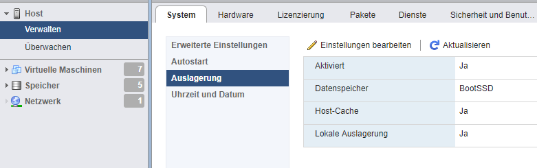

Hallo @ All,
Aufgrund meiner letzten Festplatten Aktion strukturiere ich meinen privaten ESXi etwas um. Unter anderem möchte ich eine SSD anderweitig verwenden. Leider liegt dort noch der ESX Hostcache darauf.
Der Datenspeicher 'SSDPool250G-2' kann nicht entfernt werden. Grund: Die Auslagerung auf den Hostcache ist darauf aktiviert. Beheben Sie das Problem und wiederholen Sie den Vorgang.
Ich finde unter 6.7 die Option nicht wo man dies ändern konnte. Die Einstellungen unter Verwalten -> Auslagerung habe ich bereits geändert und auf eine andere Disk ausgelagert. Auch wurde der ESX danach mehrfach neu gestartet. Die Disk ist aber weiterhin damit belegt.
Vielleicht hat jemand einen Tip.
[root@AIO-POD-ESXi:~] esxcli sched swap system get
   Datastore Active: false
   Datastore Enabled: true
   Datastore Name: BootSSD
   Datastore Order: 1
   Hostcache Active: true
   Hostcache Enabled: true
   Hostcache Order: 0
   Hostlocalswap Active: false
   Hostlocalswap Enabled: true
   Hostlocalswap Order: 2

KB2147177 verweist auch auf den Hostlocalswap als moegliche Ursache.
Hast Du mal probiert, den Datastore umzuwidmen, waehrend BEIDE Optionen DEAKTIVIERT (und nicht auf einen anderen Bereich umgeleitet) sind?

Wird es auch im ESX-UI so angezeigt? Also: die beiden unteren Parameter "Host Cache" und "Lokale Auslagerung" auf "Nein"?
