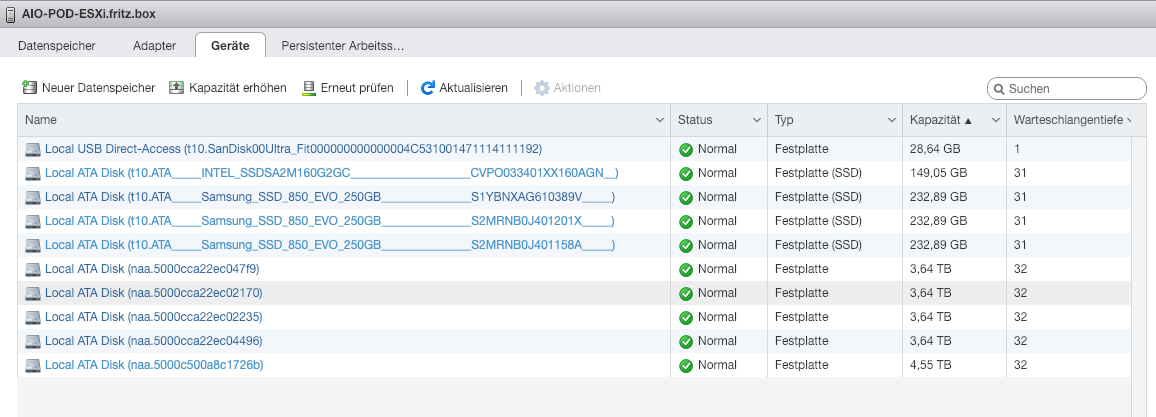

was ich schon einmal sagen kann das es scheinbar aus dem ESXi kommt oder damit in Zusammenhang steht.
Ich habe jetzt BareMetal ein OmniOs auf meinem Server aufgesetzt und dort die 4 Platten eingebunden. Ein Raidz gebaut, dann Daten drauf geschoben, gelöscht, kopiert etc. Nebenbei ein Scrub laufen lassen und bei all den Aktionen habe ich keine Platte verloren. Es wurden mir auch beim Einrichten immer alle 4 angezeigt egal wie oft ich ein HBA rescan gemacht habe.
Unter dem ESXi leider wieder das selbe Bild. Nur eine Platte zu sehen. Kann es sein das bei "irgendeinem" Update den mpt2sas Treiber zerlegt hat. Das würde aber nicht erklären warum es mit den alten 8! Disk geht und nur mit den neuen 4 Probleme hat. Narf...
Raterunde ist wieder eröffnet.

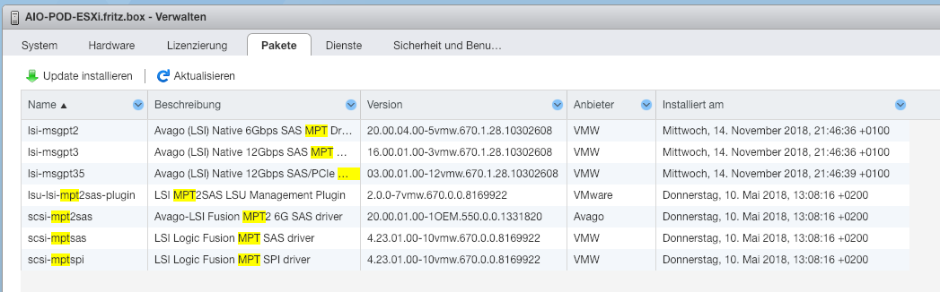

Noch mal ein paar Anmerkungen:

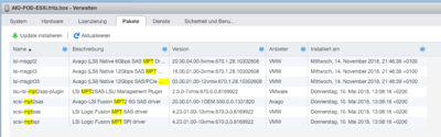

- Das Broadcom Compatibility-Document führt nur zwei Seagate 5TB Disks (ST5000AS0011 und ST5000NM0024)auf, die beide 512e-Modelle sind. Im Dokument tauchen aber andere 4K-Modelle als kompatibel auf.
- Die "IT-Mode"-Firmware finde ich nur im Zusammenhang mit durchgereichten Controllern
- Der aktuelle mpt2sas-inbox-Treiber (20.x) braucht auf dem Controller die Firmware mit der gleichen Versionsnummer (20.x)

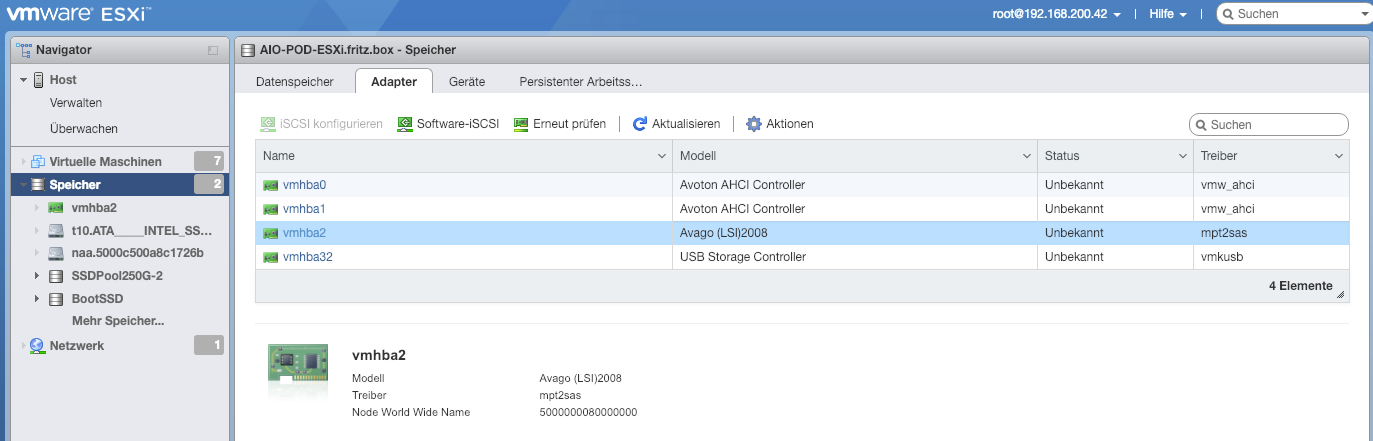

Hallo @ all noch einmal,

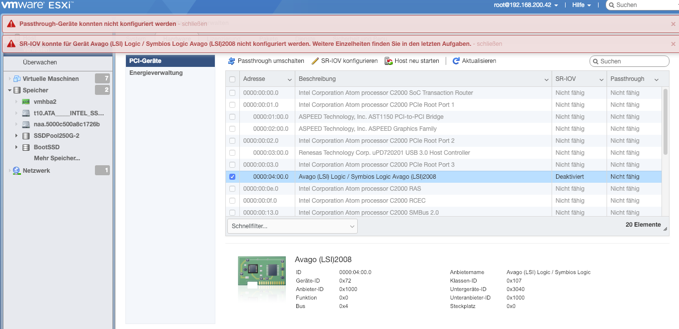

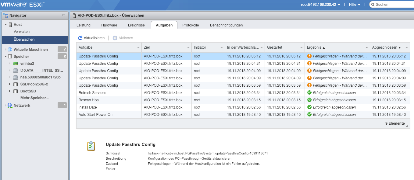

komme leider nicht weiter. Passthru lässt sich mit meinem LSI gar nicht konfigurieren. Bekomme einen Konfigurationsfehler :-( Wohl aus dem Grunde habe ich damals pRDM's gemacht.

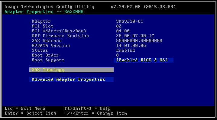

Die IT Firmware des LSI ist die 20.00.07.00. Aktuellere gibt es meines Wissens nicht. Der mpt-sas-driver von Avago ist 20.00.01.00-1OEM.550.0.0.1331820 dort habe ich auch keinen aktuelleren gefunden.
Mein privates All in one NAS ist eine Whitebox. Da ist es schwierig nur zertifizierte Sachen einzusetzen.

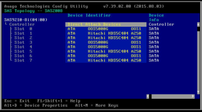

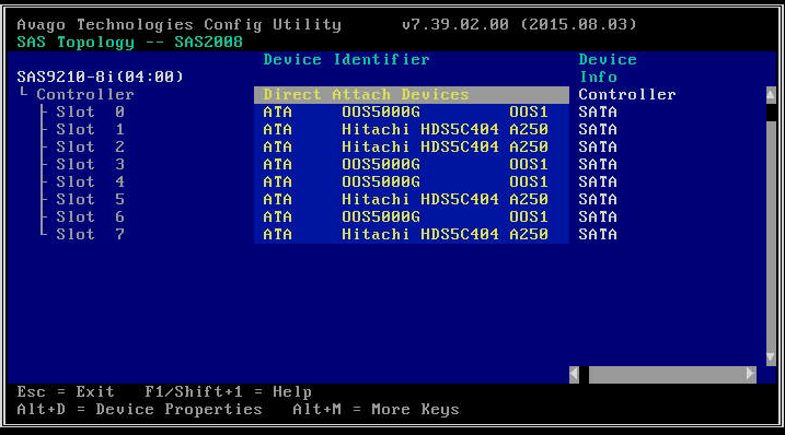

ist es denn im normalen Raid Modus möglich Disks einzeln vom ESX aus anzusprechen und NICHT als Raidset zu laufen zu lassen. Ich möchte ja weiterhin pRDMs haben.
Nachtrag noch die LSI Ansicht. Die Problematischen Disk sind die OOS5000G ...
2018-11-20 11_06_40-Java iKVM Viewer v1.69 r14 [192.168.200.46 SSL]  - Resolution 720 X 400 - FPS 23.png
2018-11-20 11_06_52-Java iKVM Viewer v1.69 r14 [192.168.200.46 SSL]  - Resolution 720 X 400 - FPS 24.png

Nicht der LSI-Controller ist das Problem...
Question:
Do you know if the new A1SAi-2750F or A1SAi-2550F will support VT-d?
Answer:
They do not support VT-d, VT-x is supported.
Wenn sie unter einem anderen OS laufen, mag der ESXi eventuell überhaupt keine White-Label-Platten oder ihm fehlt eine Kennung, um diese sauber auseinander halten zu können. Was passiert denn unter Windows, wenn du die Platten dort mal per USB mit Crystaldisk ausliest und nach Seriennummern schaust. Worin unterschieden sich die Platten dann?

Hallo Dayworker,

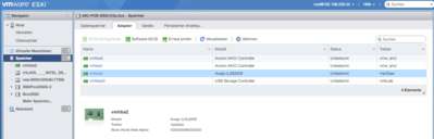

Danke für die weitere Unterstützung. Der Gui Teil sieht ähnlich aus. Bei den Disks über den LSI kommt keine Seriennummer mit. Das war aber schon "immer" so. Eine 5TB Disk wird angezeigt - die naa.ID unterschiedet sich je nach 5TB Platte.
Ein Downgrade des ESX auf 6.5 oder 6.1 um zu sehen ob es ein 6.7 Problem ist würde mir auch noch vorschweben.
