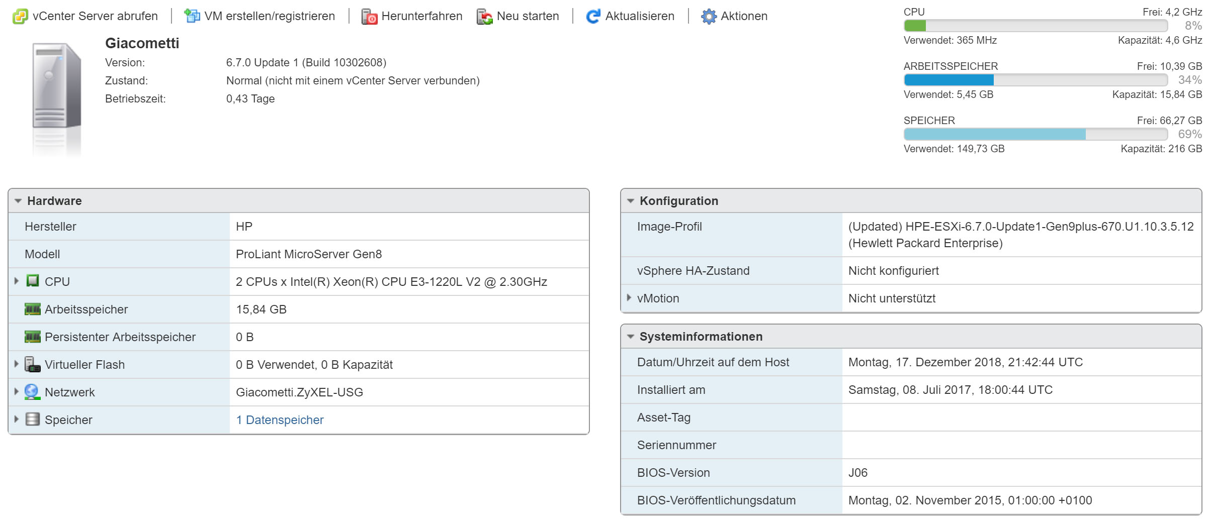

Habe die 6.7.0 Update 1 (Gen9) auf einem Gen8 MicroServer installiert.
Ist zwar nicht supported, aber läuft soweit wie gewünscht ...
Für private Zwecke okay, im Geschäft würd ich's nicht machen ...
Da müsste der Cheffe neue Hardware finanzieren
