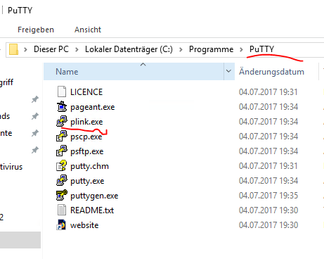

Einfache Lösung wäre ein Shutdown script, dass dann per SSH den ESXI Host herrunterfährt. (In Kombination mit VM Start/Shutdown des ESXi)
https://www.windows-faq.de/2017/01/13/s ... usfuehren/
https://www.youtube.com/watch?v=XbmkH070aWM
hier ab Minute 4 gibts die vom TS gesuchte Option.

Plink ist Putty (Siehe Bild), das apucupsd läuft immer nur auf dem Benutzer (Netzwerkadmin).
Habe aber nochmals mit Putty.exe versucht klappt leider auch nicht.

start C:\apcupsd\etc\apcupsd\plink root@192.168.55.15 -pw Lastwagen1. "ls -alh"Dann siehst du zumind. das deine Prozedur aufgerufen wird.
Re: APC USV Zeitverzögert Meldung senden (On Battery)
irix hat geschrieben:Syosse hat geschrieben:Code: Alles auswählen
Bei CMD zeigt er mir die Root verzeichnis, aber eben wieder bei appcontrol.bat funzt das nicht.
Nochmal langsam zum mitschreiben.... das plink wartet drauf das einer die Entertaste drueckt um einmalig den Public Key zu akzeptieren.Somit mach eine Shell als "Netzwerkadmin" auf und setze dein Kommando ab echo "trigger Shutdown with plink...." >> c:\windows\temp\foobar.logCode: Alles auswählen
Super Danke versuche es gleich nochmal :
Hab noch was anders gemacht, ich habe zuoberst bei der Batch Datei den Befehl :
C:\apcupsd\etc\apcupsd\plink root@192.168.1.10 -pw srvvmware halt > c:\apcupsd\etc\doshutdown.log 2>&1
exit /b 99
GOTO :doneeingefügt und die batch ausgeführt und siehe da die vmware schaltet sich ab. Nur mit der apcupsd klappts nicht wenn ich den Strom unterbreche.
start C:\apcupsd\etc\apcupsd\plink root@esxi -pw esxi halt > c:\apcupsd\etc\doshutdown.log 2>&1

Wieso klappt es den nun wenn ich die Batch öffne, da braucht der plink ja auch keine bestätigung.
Edit:
echo "trigger Shutdown with plink...." >> C:\apcupsd\etc\apcupsd\foobar.log
start C:\apcupsd\etc\apcupsd\plink root@192.168.55.15 -pw Lastwagen1. "ls -alh"So hab das gemacht, leider noch keine Datei erstellt.
