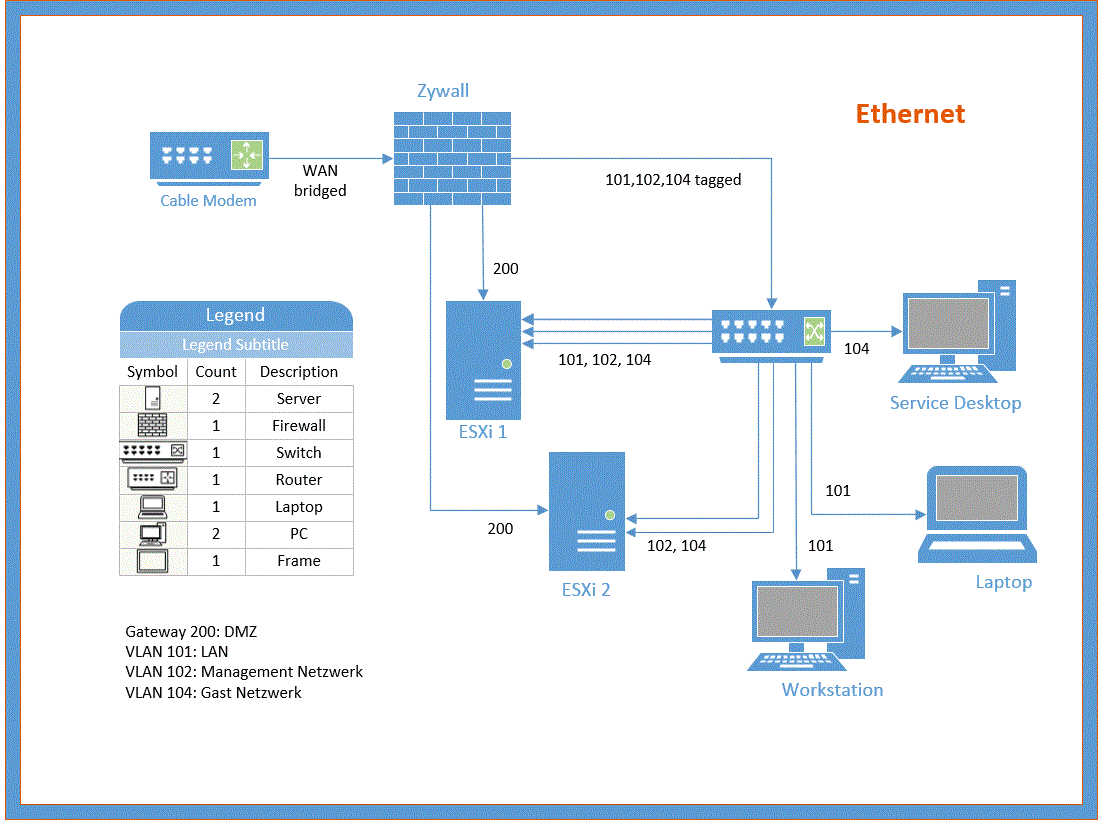

Ich würde vLAN1 und vLAN6 tagged auf den Switch fahren, und dann je mit einer einzelnen Strippe auf zwei eigene vSwitches. Den vSwitches weist Du je eine separate pNIC zu.
Zumindest mache ich das so bislang.
So siehts z.B. in meinem Lab aus:
