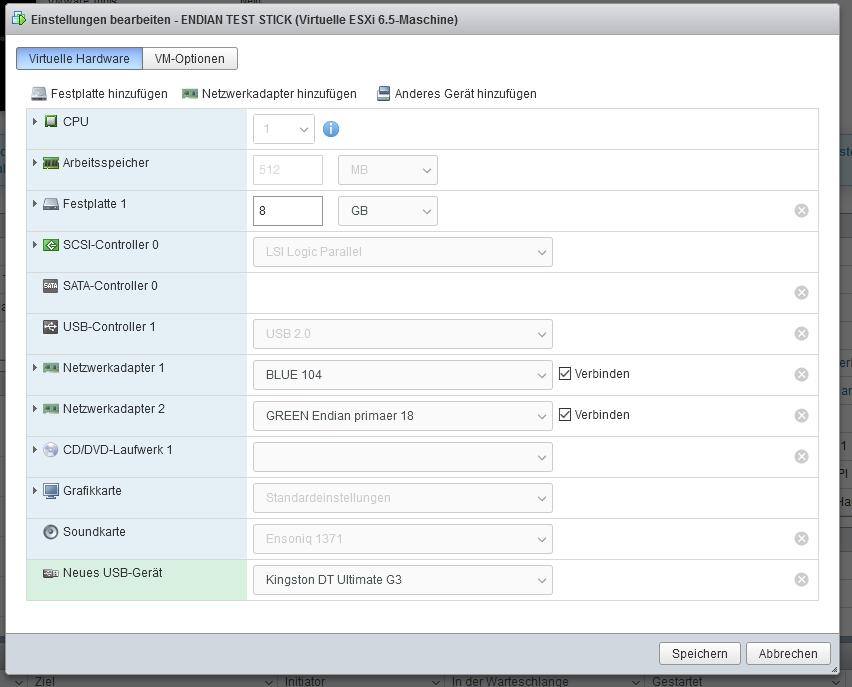

Re: Probleme mit USB Passthrough
Einfach in den VM Einstellungen dem Gast zuweisen. Da brauchts kein passtrough dazu.
Genau!
Auch nicht vergessen der VM den passenden virtuellen USB Kontroller zu geben und im Blick zu haben was fuer USB Ports der phys. Server denn auch hat und was das GuestOS auch supportet(Server 2008 kann z.b kein USB 3.0),
