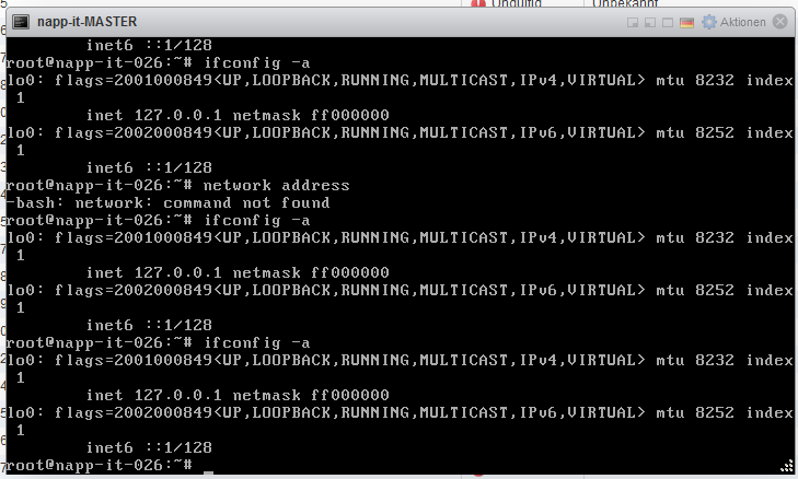

Hmmm, ja, das ist etwas spanisch. Erstmalig aufgefallen ist mir das bei napp-it. (Das war auch lange vor dem Umbau des management Netzwerks in ein vLAN.) Im Luxx wusste da inkl. gea auch keiner eine Lösung. Das Gerät funktioniert offenbar, bezieht aber einfach keine Adresse:
Schalte ich auf E1000 um, läuft das wunderbar. Dann hatte ich ein VPN Gateway, das lief immer tadellos mit vmxnet3. Es hat auch nie Updates bekommen. Anfangs letzten Monats ist das dann plötzlich ausgefallen. Dachte der Provider hat sich ganz verabschiedet, und das wars. Nun habe ich das auch auf E1000 umgeschaltet, und siehe da, es läuft wieder. Bei diversen Windows und Linux geht vmxnet3 aber normal.

Re: VMXNET3 geht bei diversen Gästen nicht
Wenn ich mir deine Ausgabe so anschaue, sehe ich den vmxnet3-Adapter nirgendwo und auch sonst keinen Netzwerkadapter...
