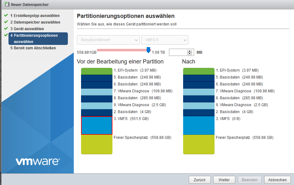

Jetzt will ich denn DataStore wo es noch die ESXi Partitionen gibt erhöhen.
Aber es kommt der Fehler, denn man im Screenshot sieht.
Man kann weder mit dem Regler erhöhen, noch mit händisch eingeben.
Wie kann ich denn Datastore erweitern ?
Kann man recht einfach die Partitionen, die nicht mehr gebraucht werden, löschen ?

https://kb.vmware.com/s/article/2002461
Dort steht auch:
Dort steht auch:
Datastore extents within Extended and Logical partitions on a Local or Boot storage device cannot be grown into adjacent space using the vSphere Client.

Um solche Probleme zu vemeiden, separiert man den ESXi von den späteren VMs im DS und legt für ihn am einfachsten eine separate LUN von geringer Größe auf dem Storage an. 10-20GB sollten da auch für zukünftige Versionen völlig ausreichen. Der ESXi liest seine Config beim Booten komplett in den pRAM. Eine Erweiterung oder schnellere Datenträger sind für ihn daher überhaupt nicht relevant.
Entscheidend ist jedoch, daß der Platz für den ESXi-DS so groß ist, daß die Locker-Partition mit im ESXi-Bereich und nicht in einem weiteren DS sprich den späteren VM-DS landet. Letzteres würde wieder für Probleme sorgen, falls man den für die VMs genutzten DS mal umbauen oder sogar einreißen muß. Die Locker-Partition läßt sich aber manuell umswitchen. Den Ablauf hat VMware in einem KB-Eintrag festgehalten. Je nach ESXi-Laufwerksgröße ändert sich das Partitionsschema auch etwas.
In deinem Fall bootet der ESXi jetzt zwar vom Stick, erkennt aber die Locker-Partition auf dem früher auch vom ESXi genutzten DS und verweigert die Mitarbeit. Ob man die Locker-Partition mit auf den Stick legen kann, entzieht sich meiner Kenntnis. Für empfehlenswert halte ich das jedoch genauso wenig, wie den ESXi im professionellen Umfeld ohne weitere Absicherung vom Stick starten zu lassen. DELL, IBM und sicher auch HPE haben da so kleine, feine Raid1 mit SD-Karten im Angebot, die den ESXi beherbergen. Richtet man dann auf dem eigentlichen Storage zwei DS ein (1x 10GB für Locker, Rest für die VMs), umgeht man dieses Problem.

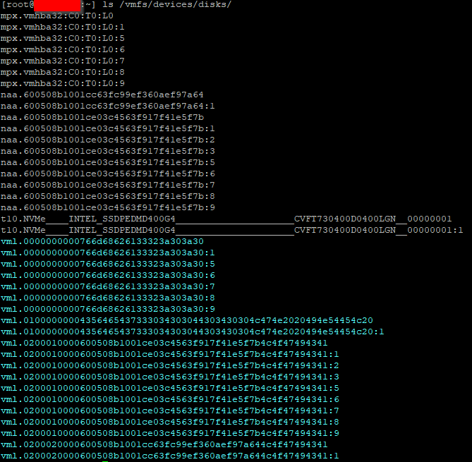

@Dayworker hast du eine saubere Lösung wie man das Problem löst ohne viel Ausfallzeit zu haben ?
@continuum
(was macht vmkfstools -G ? Denn -G ist nicht dokumentiert und -g macht geometry)
Für Befehl partedUtil getptbl fehlt noch etas und zwar die Angabe der Disk.
ls /vmfs/devices/disks/ gibt mir viele Einträge zurück
