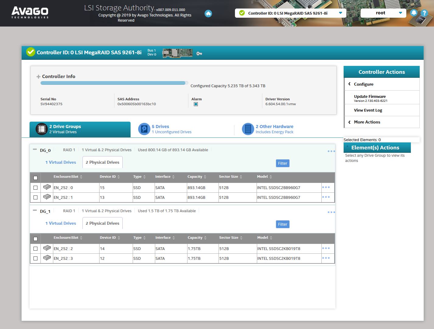

man kann den LSI 9261-i8 mit ESXi 6.7 verwalten aber nicht mehr mit den 'MegaRAID Storage Manager' sondern mit 'LSI Storage Authority'
als lsiprovider ist die Version 500.04.V0.73-0002 installiert.
Das ganze sieht dann so aus

Zur Storage Authorithy noch ein paar Infos:
1. CIM-Kommunikation muss auf dem ESXi erst freigegeben werden:
esxcli system wbem set –enable true
--> Nur so lässt sich der CIM-Provider dienst überhaupt starten (ansonsten passiert nix, er startet nicht und man erhält auch keine Erklärung)
Aktuelle CIM-Provider installieren (aktuell gibts nur den für 6.5, die sind soooo lahm und die Website so unübersichtlich brrrrr)
esxcli software vib install -d /vmfs/volumes/datastore1/NameDesZipFiles.zip
--> Ich nehme jeweils das Offline-Bundle
Der ESXi kommunizert nur via SSL, Storage Authority standarmässig aber via http
1. Installation der LSI Storage Authority (LSA)
--> die Port-Nummern aufschreiben, insbesondere wenn man sie ändert (braucht man nachher)
2. Folgende Dienste stoppen: LSAService und NginxService
3. Änderungen in der Konfiguration von LSA
Pfad: c:\Programme (x86)\LSI\LSIStorageAuthority\startupLSAUI.bat
--> "Start http:" ersetzen mit "start https":
Pfad C:\Programme (x86)\LSI\LSIStorageAuthority\server\conf\nginx.conf umbennen in z.B. ngingx.conf.bak
Aus Unterordner Sample_SSL_https die Files: nginx.conf / ssl.crt / ssl.key kopieren und einfügen
Das neue nginx.conf Ändern:
Alle "nginx_default" ersetzen mit dem Webserver-Port aus der Installation: Normal 2463
Alle "LSA_default" ersetzen mit dem LSA Server Port aus der Installation: Normal 9000
Die Services wieder starten, dann sollte LSA per SSL starten und somit die Kommunikation mit VmWare möglich sein.
(Quelle SSL: https://www.youtube.com/watch?v=Orgtf7l2JHc)
