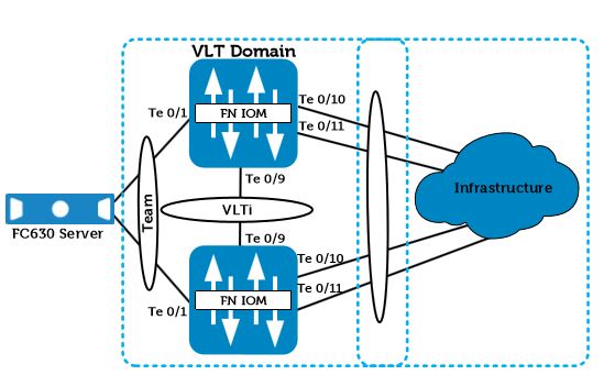

Zunächst mal muss ich eine Angabe ändern. Bei einem normal-Großen Einschub ist ungerade genutzt und gerade ungenutzt. Aber hier ist ein Schaubild:
Das heißt die NICs der Einschübe sind automatisch und ohne Kabel mit den IO-Modulen verbunden. Das ist auf der linken Seite der Skizze. Hier die beiden Te/1-Ports. Die sind, wie gesagt, automatisch durch das Einschieben des Einschubes verbunden. Der 2. Einschub hätte dann Te/3 und der dritte Te/5.
die beiden Te/9 sind der sogenannte Backup-Link des VLT-Modus über den die IO-Module feststellen ob das andere noch "lebt". Und 10 und 11 gehen dann an den Uplink-Switch. Hier in der Skizze "Infrastructure" genannt.
Das heißt ich habe die Ports 9, 10 und 11 verkabelt. Und das halt 2-mal da 2 IO-Module.
Die physischen Netzwerkkarten deer Einschübe sind dann an 1, 3 und 5 der jeweils beiden IO-Module durch das Einschieben "verkabelt".

Ich denke, dass mit der VLT-Domain habe ich halbwegs verstanden.
Gibt es außer diesen vier Kabeln (2 x Te 0/10 und 2 x Te 0/11) zum pSwitch sonst noch physische Uplinks?

O.K. - Links im Diagramm steht, dass die Uplinks des Einschub-Servers ein "Team" bilden sollen. Wie sind hier Dells Vorgaben? Wie sollen laut Dell die vier NPAR-Karten des ESXi ein Team bilden?
Beiträge: 73
Registriert: 27.12.2016, 17:43
Re: PING Gast <-> Host nicht möglich
Beitragvon Willi » 26.02.2019, 11:04
Und genau hier vermute ich inzwischen auch das Problem. Aber noch unbegründet.
Es bilden die beiden ersten NPARs (die 1500er) und die beiden zweiten NPARS (die 4500er) auf VM-Seite ein Team in vSwitch0 bzw. vSwitch1.Die andere 4 NPARs (die 2000er) sind alle eigenständig für iSCSI.

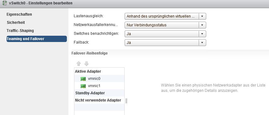

Die Hardware steht auf der Liste und das ESXi-Update ist mit einem DELL-Image für diese Hardware gemacht worden.
Okay, Sorry. wir haben ja wie oben gezeigt die vmnics zu den vSwitchen zusammen gefasst. Hier mal anhand eines der beiden gezeigt:
Deshalb kam ich auf "Team".
Aber lassen wir die Begrifflichkeiten erstmal außen vor (auch wenn ich die gerne korrekt anwenden würde und lernen würde) würde ich gerne erstmal hinbekommen das die Kommunikation zwischen den vSwitchen wieder funktioniert. Mir ist halt nicht ganz klar warum das nicht geht. Und das ist ja der Aufhänger des ganzen Threads.

Beitragvon ~thc » 26.02.2019, 13:00
Die in deinem Screenshot gezeigten Eigenschaften sind die Voreinstellungen eines Standard-vSwitches. "Team" und "Failover" bezieht sich hier auf das Betreiben von mindestens zwei vmnics, die im Falle eines Totalausfalls (Link-Status: down) einer vmnic alle VMs auf die verbleibenden vmnics umschwenken. Jede VM bekommt aber eine "feste" vmnic zugewiesen (kann man im "esxtop" sehen).
Echtes Teaming (EtherChannel, Link Aggregation, IEEE 802.3ad) verteilt die Verbindungen der VMs dynamisch auf alle vmnics.
