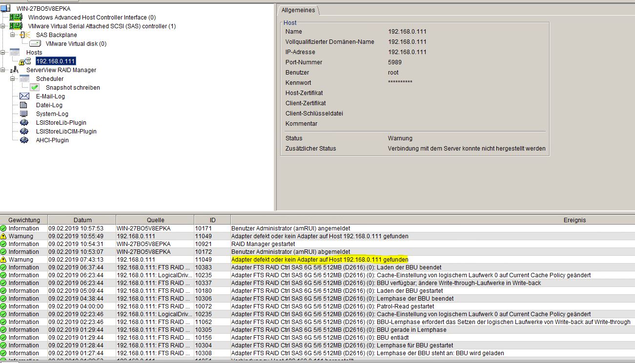

Hallo zusammen.
Erstmal sorry für den Betreff. Ich hab mir einen abgebrochen um das ganze Problem möglichst direkt zu beschreiben aber ich befürchte es verwirrt nur mehr als es das Thema erklärt :(
Ich habe vor im laufe der nächsten Monate einen Windows Server 2008R2 durch einen Windows Server 2019 zu ersetzen. Der Server 2008R2 läuft noch direkt auf der Hardware. Der Server 2019 läuft schon jetzt in einer VM auf einem ESXi 6.7 (Fujitsu-VMvisor-Installer-6.7-10302608-v460-1) zusammen mit ein paar anderen Systemen. Die "neue" Hardware ist ein Fujitsu Primergy TX140 S1p mit guter Ausstattung (8 Platten a 500G im Raid6 über LSI MegaRAID D2616, 32GB Ram, zwei redundante Netzteile,...) und übertrifft die Hardware des 2008R2 Server deutlich.
Beim 2008R2 Server hab ich die Hardware bzw. die Raid Überwachung direkt über den Server laufen lassen (Fujitsu RAID Manager). Soweit alles easy.
Doch beim ESXi habe ich inzwischen gelernt, dass der ESXi selber keine Hardware bzw. Raid Überwachung leistet und man diese "anders" realisieren muss. Auf meiner Suche nach einer Lösung habe ich gelesen, dass der Fujitus ServerView RAID Manager in der Lage ist das Raid auf einem ESXi Server zu monitoren. Das klang schon mal sehr gut!
Also habe ich mir einen "Testserver 2019" in eine VM installiert und bis heute früh probiert und gemacht. Nach einem manuellen Start des "CIM Server" Service (raum auch immer der nicht lief!? Laut Einstellung müsste er zusammen mit dem ESXi starten...) hatte ich auch eine Verbindung.
Ich hab sogar die BBU rekalibriert was das Raid gefühlt deutlich beschleunigt (jetzt wo der Cache verwendet wird). Doch als ich dann endlich glücklich geschlummer habe, hat er die Verbindung zum Controller verloren :x So ein Mist!
Nun bin ich mit meinem Latein am Ende :( und bitte euch um Hilfe!
Was kann ich tun? (Reboot Testserver hat restart CIM Server hat nix gebracht)

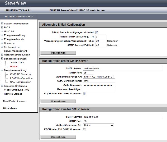

Das Thema iRMC habe ich mir auch schon angeschaut und hier wären zumindest die Netzteile zu überwachen. Dich leider kann der iRMC 3 nicht mit SSL/TLS Verschlüsselung beim Mailversand arbeiten und das setzt mein Provider vorraus.

Die Verbindung vom ServerView Raid Manager hat bis heute früh um 7:34 Uhr gehalten. Das letzte mal ist die Verbindung 2 Tage vorher um 7:43 Uhr abgebrochen. Ist das Zufall? Immer gegen 7:30???

Aber zum Zeitpunkt des Verbindungsabbruchs zwischen SV-RAID und ESXi-CIM-Provider muesste man erst einmal schauen, wie oft denn der SV-RAID in der Win2019-VM ueberhaupt den Host abfragt... denn erst dann erkennt er ja, dass er nichts mehr erkennt. Eine moegliche aktive Signalisierung kommt ja nicht infrage, weil eben die Verbindung wech ist.

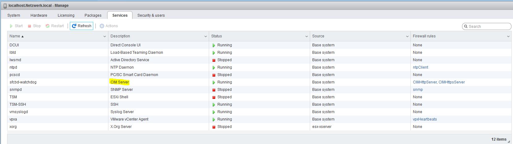

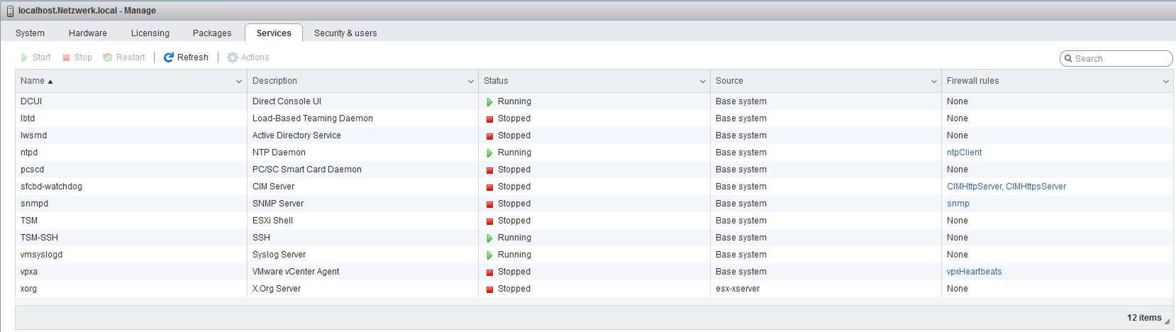

Wenn mal wieder die Verbindung abgebrochen ist, kannst Du ja auch auf der ESXi-Commandline mal pruefen, ob die Kommunikation Controller->Treiber->CIM-Provider noch geht, oder dort schon ein Problem besteht. Im FTS-Custom-Image sollte ja MegaCLI (bzw. storcli) mitinstalliert worden sein.

Es sollte
/etc/init.d/sfcbd-watchdog restart
tun.

Das Handbuch zum iRMC s2/s3 beschreibt ab Kapitel 7.13.3 - E-Mail Benachrichtigung- Lokale E-Mail-Benachrichtigung konfigurieren (Seite 265 von 446 ff.) die Parameter. Vielleicht hilft das ja schon weiter.

Beitragvon LoboNr1 » 14.02.2019, 18:02
irix hat geschrieben:Es sollte
tun.
Hat ein bischen gedauert (die Idee) aber jetzt hat es gezündet :grin:

Ich bin mir sicher das in der iRMC ein Testbutton ist und dann guckst du in einem SMTP Relay in das Log was denn da ankommt.

LoboNr1 hat geschrieben:Ich bin mir sicher das in der iRMC ein Testbutton ist und dann guckst du in einem SMTP Relay in das Log was denn da ankommt.
Ja, in iRMC gibt es einen Testbutton den ich nach langem suche in der Benutzerverwaltung gefunden habe. Doch leider werden keine Mails versendet :-(

Wenn ihr nicht gerade die im Bild sichtbare Domain unter Kontrolle habt, wird kaum ein Email-Server noch unverschlüsselte Kontaktversuche annehmen. Du wirst also in einer VM entweder noch ein SSL-fähiges SMTP-Relay oder zumindest Stunnel installieren müssen.
