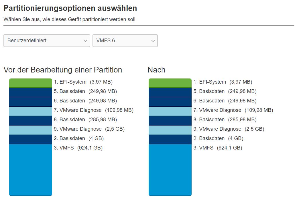

Gibt es eine Möglichkeit, z.B. mit den vmkfstools eine nicht leere Partition als Datenspeicher einzubinden?
Ich möchte die Partition 3 (siehe ScreenShot 'New DataStore') als 'Bay1 SSD DataStore' wieder im System sehen.
Gibt es sonst Möglichkeiten, die Partition auszulesen? Die Partition 3 ist da und sichtbar (siehe ScreenShot 'Partitions').

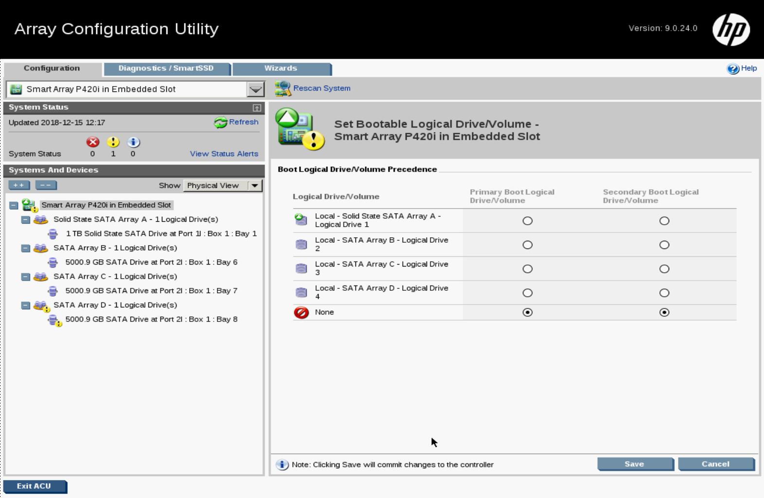

Das Problem nach dem Ersetzen der Disk war, dass der Diskcontroller die primary Bootdisk von 'Logical Volume 1' auf 'none' gesetzt hatte.
Das habe ich leider nicht realisiert. Es hätte genügt, dort wieder 'Logical Volume 1' zu aktivieren, und alles wäre okay gewesen.
So konnte der Server nicht von der Disk booten und hat versucht, von der CD zu starten.

Der Server hat den Drive in Bay 6 als 'failed' gemeldet und ich habe mir angewöhnt, neue Disks über die ACU erst mal zu konfigurieren.
Was ich nicht gemerkt habe: Aus einem mir unerklärlichen Grund wurden am P420i Smart Array Controller sowohl das Primary wie auch das Secundary Boot Volume auf 'none' gesetzt. Wie bereits erwähnt, hätte es genügt, dort 'Logical Drive 1' zu wählen und alles wäre i.O. gewesen.
Wieder was gelernt - auf die harte oder zumindest aufwändige Tour :grin:

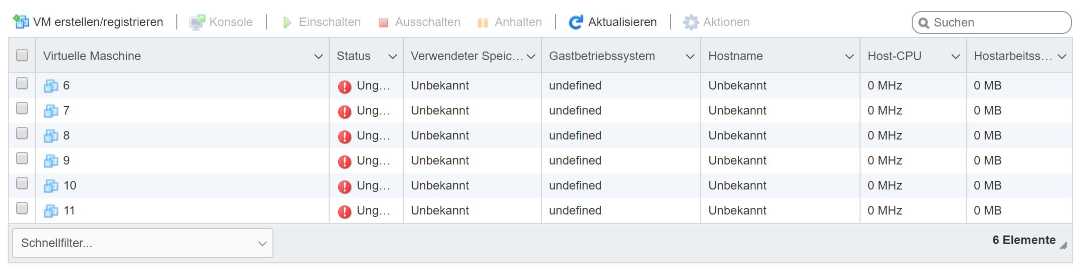

Ich hab mein Problem wieder. Hatte den Server eine Nacht vom Strom und die Konfig war weg, keine Logical Drives mehr, musste im ACU die Drives wieder definieren. Wahrscheinlich ist der Akku hin und kann die Config ohne Strom nicht mehr halten.
Anyway, nach der Neukonfiguration habe ich wieder meine Logical Drives und ESXi bootet, aber im ESXi gibt es keine Datenspeicher mehr.
Sieht dann unschön aus:
Wenn ich dann versuche, den auf der Disk bestehenden Datenspeicher wieder einzubinden, geht das zumindest in der GUI nicht mehr, ich bekomme immer die folgende Meldung:
Mach ich was falsch oder verstehe ich was nicht? Wie kann ich den Datenspeicher wieder einbinden? Scheint ja alles noch da zu sein ...
Wenn's über das GUI nicht geht, gibt es eine Möglichkeit, den Datenspeicher per SSH mit entsprechenden Befehlen einzubinden?
Wäre über Tipps sehr dankbar ...
