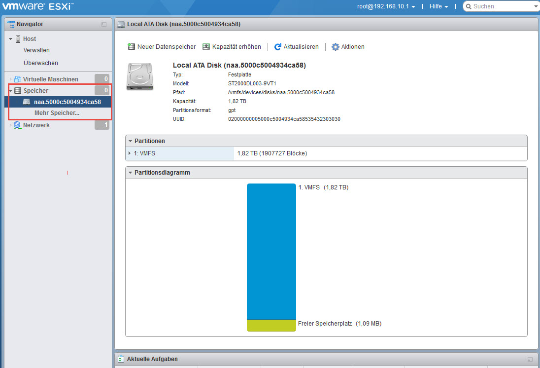

Das hat auch soweit funktioniert, allerdings habe ich jetzt ein großes Problem:
Die beiden VMS-Festplatten, auf denen die VMS's liegen' werden zwar erkannt, aber nicht als Datastore eingebunden. Ergo keine VMS.
Wahrscheinlich habe ich das kleingedruckte nicht gelesen, und es geht gar nicht, oder doch?
Wenn es nicht geht, kann man beim Boot was machen oder soll ich einen neuen 6.5er Stick erstellen?

~thc hat geschrieben:Also einen neuen USB-Stick mit einer frischen ESXI-Version (und Konfiguration) zu nehmen und die vorhandenen Datastores dann zu nutzen, ist quasi Standard und sollte problemlos gehen. Gleichzeitig nimmst du aber einen Versionswechsel vor, der deine Hardware unter Umständen nicht mehr mag.
Installiere mal einen neuen 6.5er-Stick und schaue, ob die Datastores in Ordnung sind.
Ja, habe ich gemacht und beschrieben, hab nur nicht gesendet.
Die Hardware scheint er schon zu mögen, zumindest zu erkennen, weil er die Platte ja anzeigt (siehe Bild in erster Msg).
Es scheint aber so zu sein, das er die VMS-Struktur nicht erkennt. Und damit würde nie ein Storage der 6.5 eingebunden werden können. Das wird dann aber lustig bei den nächsten Upgrades. Von 5.x Auf 6.5 gab es dabei keine Probleme und das war ein Major-Release.
