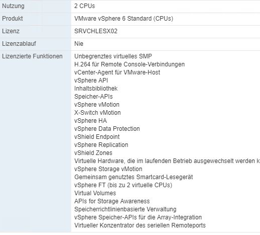

Du hast uns aber oben einen vDS (vSphere Distributed Switch) gezeigt und der gehoert zu Enterprise Plus bzw. vSAN/Robo Adv. und nicht zu vSphere Standard.
Die Ausfallsicherheit (Host/VM Ausfall) bedingt ein Shared Storage in Form eines SAN/NAS.
Ja vSphere Replikation kann auch im lfd. Betrieb aktiviert werden. Die meisten Backup Programme enthalten auch ein Replikationsmodul.
Die meisten Kleinstkunden mit 2-3 Hosts haben ein vSphere Essentials Plus was 3x2 CPU enthaelt und HA und vMotion beinhaltet. Braucht dann halt 2-3 Server, Shared Storage und redunantes Netzwerk. Deine 4x 1cPU vSphere Standard sind teurer, enthalten weniger CPUs und die Features welche enthalten sind kannst du mangels Storage nicht nutzen.
