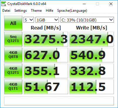

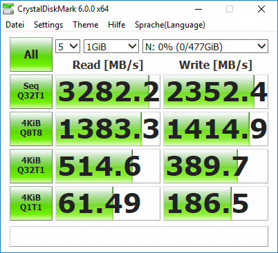

Hier mal die Werte nativ in einem aktuellen Win10 OS auf der selben Hardware.
Und hier die Werte in einer Windows 10 VM unter ESXi 6.7
