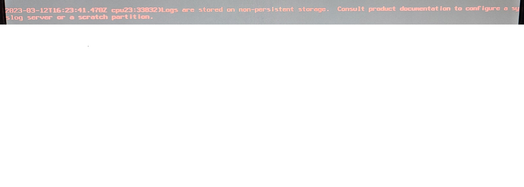

ist wahrscheinlich bzw. ich hoffe nichts schlimmes, aber ich wollte mich heute direkt am Server anmelden und hier ist nur vmkernel zu sehen und nicht wie üblich das man sich anmelden kann usw.
Was kann man hier machen?
Danke und Gruß

Update mit alt F11 bekomme ich jetzt folgende Meldung.

Das sieht fast so aus, als wäre dir die "scratch"-Partition entweder übergelaufen oder abhanden gekommen. (USB-Bootmedium? Bootmedium defekt? Separate scratch-Partition auf einem Datastore?)

Ja USB-Bootmedium. Wie erstelle ich eine scratach-Partition? ESXI habe ich gester neu gebootet.

Hallo Zusammen,
ich habe das jetzt auf einem anderen ESXI wie folgt getestet.
• Erstellen Sie auf dem lokalen Datastore einen neuen Ordner namens .locker
• Wenn die Logs von mehreren Hosts auf dem selben Storage gespeichert werden, empfiehlt sich eine eindeutige Bezeichnung des Ordners (Bsp. .locker-ESXi1)
• Wechseln Sie nach Host-->Konfiguration-->Erweiterte Einstellungen-->ScratchConfig und geben Sie den kompletten Pfad zum .locker Ordner an. Beispiel:
/vmfs/volumes/<storagename>/.locker
Auf dem hat es funktioniert. Werde es am Wochenende auf dem betroffenen ESXI auch mal so probieren und dann berichten ob ich mich an der Konsole wieder anmelden kann.
