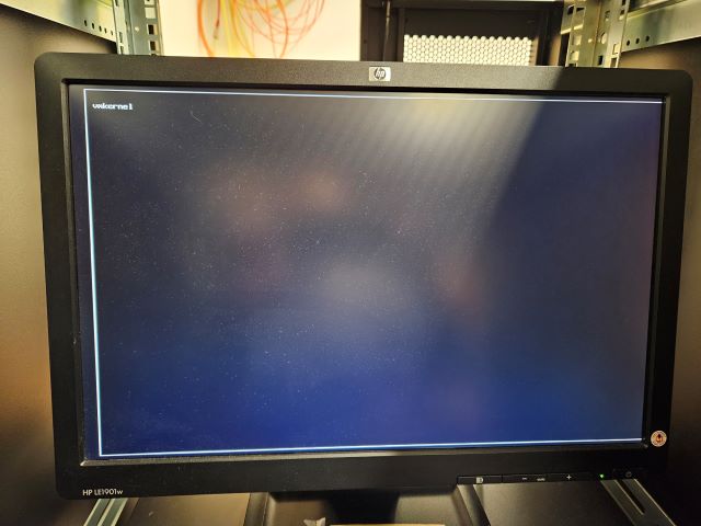

ist wahrscheinlich bzw. ich hoffe nichts schlimmes, aber ich wollte mich heute direkt am Server anmelden und hier ist nur vmkernel zu sehen und nicht wie üblich das man sich anmelden kann usw.
Was kann man hier machen?
Danke und Gruß

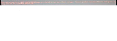

Update mit alt F11 bekomme ich jetzt folgende Meldung.
Re: ESXI 6 Konsole Anmeldung
Beitragvon ~thc » 13.03.2023, 14:37
Das sieht fast so aus, als wäre dir die "scratch"-Partition entweder übergelaufen oder abhanden gekommen. (USB-Bootmedium? Bootmedium defekt? Separate scratch-Partition auf einem Datastore?)

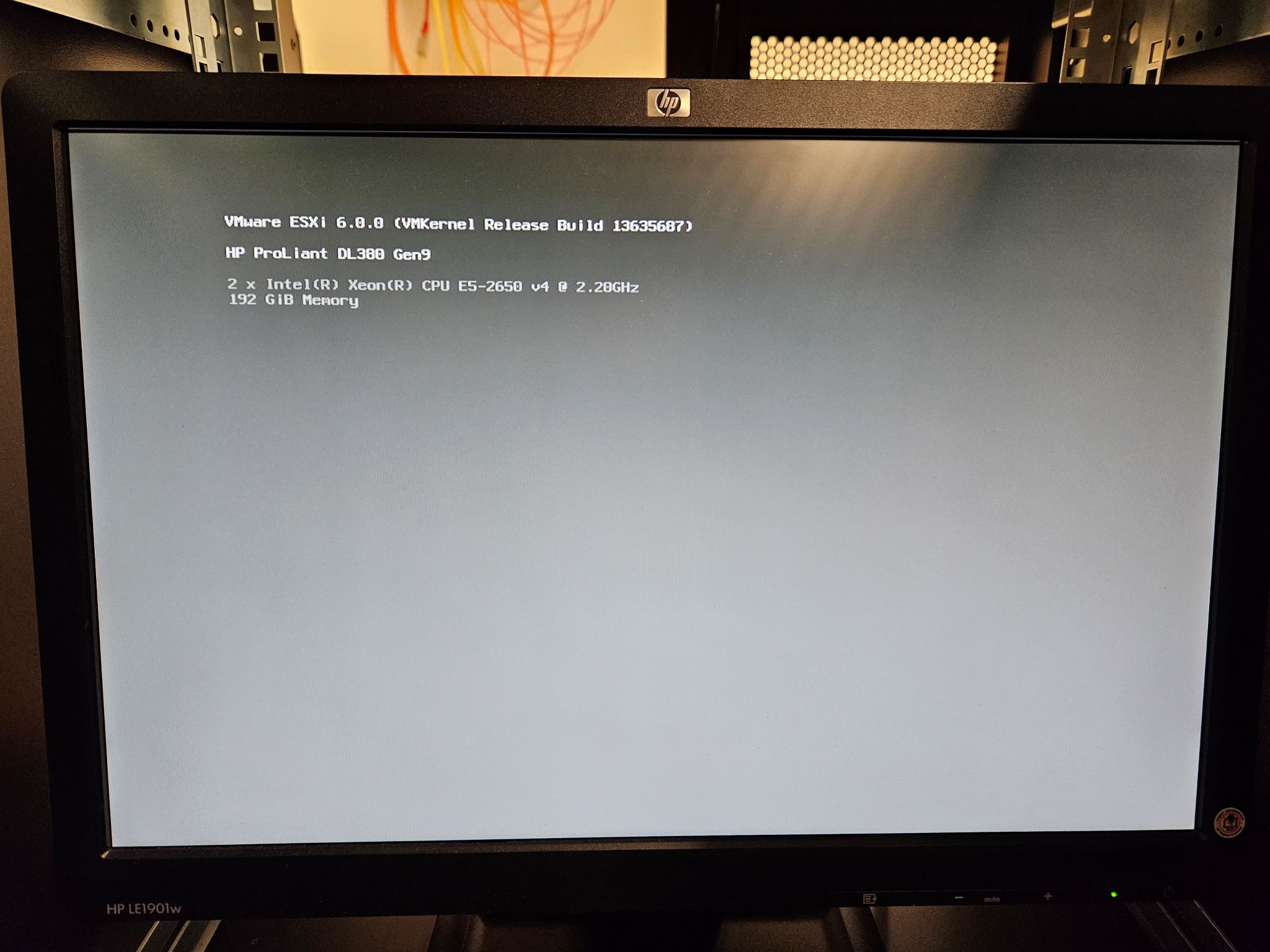

Also,
die Fehlermeldung ist nun weg, aber eine Anmeldung an der Konsole ist nach wie vor nicht möglich.
Per Client oder Browser geht ohne Probleme.

Über https:/esxi-ip-addresse und mit root kann ich mich anmelden, aber wie schon geschrieben an der Konsole geht es nich mehr?
